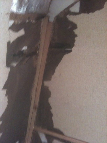

j'ai changé les tasseaux pourris mais j' ai gardé le polystirène qui est bien

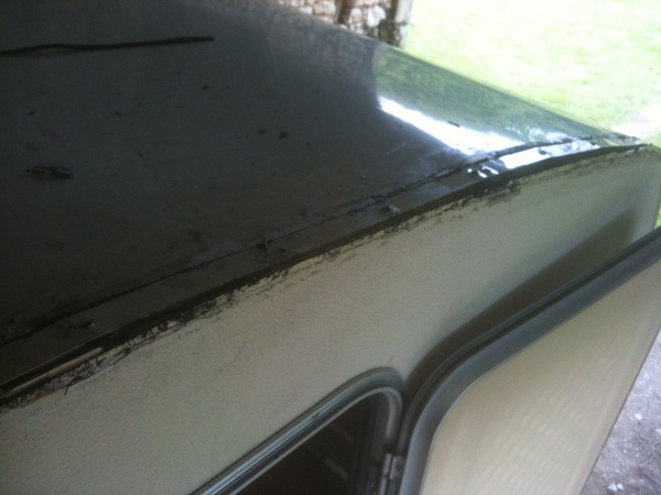

après tout ca remontage du rail et la galère commence nenesse m'avait conseiller de faire attention au variation
de température et je dois dire qu'elle avait raison "ben ca fais des vagues!!!!!!!!!!"
photos a venir.
PS attention a la pose du butyl en bande car quand on remet le rail par dessus il y a un effet ressort
qui tranforme le butyl en spaghetti , et la dur a remettre en place
j'espere que vous comprennais ce que j'essaye de dire .
photos a venir.

voila les photos du rail façon vague

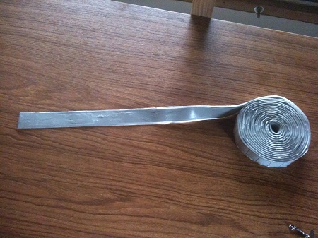

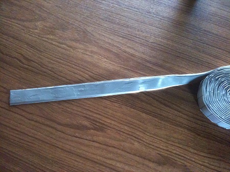

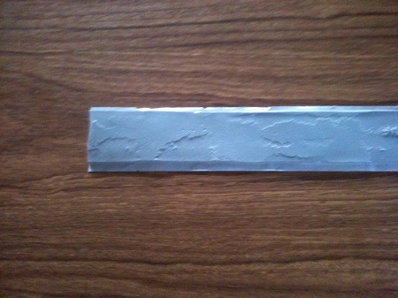

si tu trouves 5 mn tu pourrais prendre une photo de ton butyl AVANT la pose pour que je vois comment il est fait
car moi j'ai reçu le mien il ressemble ni plus ni moins à une grosse spaghetti
et je me sens pleine d'interrogation face à lui pour la pose dans le rail extérieur
alors une photo du tien cela m'aiderait
merci
merci

voila des photos du butyl que j'ai acheté j'espere que ca aidera
j'ai déja posé le rail et j'ai oublié de prendre des photos de la pose
j'ai fais de essai avant de mettre le rubson noir à grande eau totalement etanche
