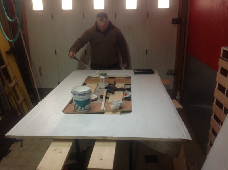

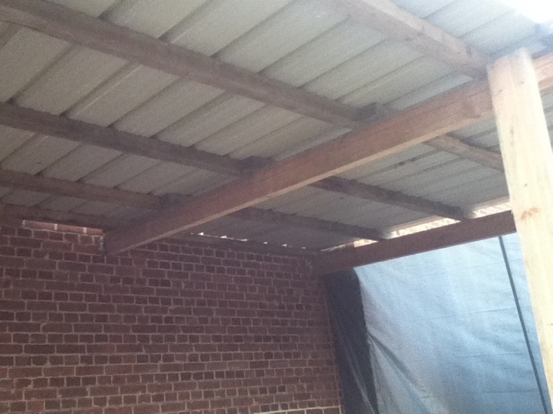

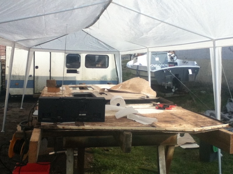

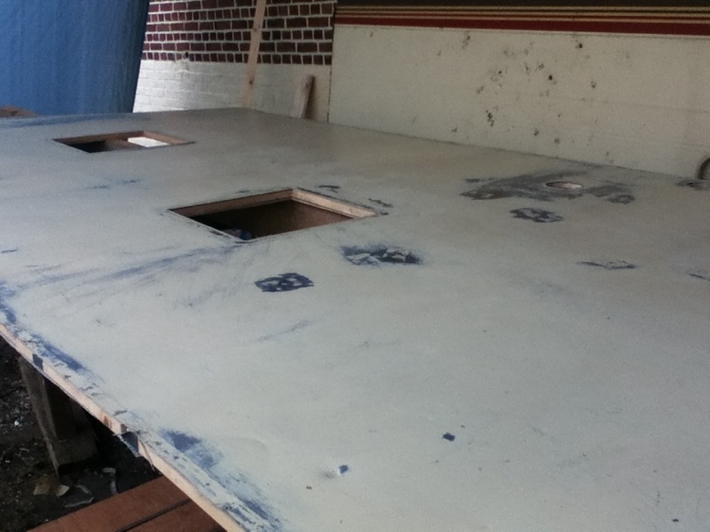

Suite de l'épisode j'essaie d'activer car normalement on devrai partir avec louloute pour le week end du 8 mai
Pour gagner du temp j'ai acheter une tente pour faire a l'abri , mais catastrophe je me suis fait arnaquer sur la qualité du produit commander sur internet , et brico dépôt qui a fait un arrivage sur tente réception qui sont nettement plus costaud , enfin bref du coup j'ai fait mon bâtiment photos a suivre
Mes plus petite parois j'en ai profiter de les peindre dans mon garage
Donc décapage entièrement a nu
Primaire d'accrochage
Peinture de finition

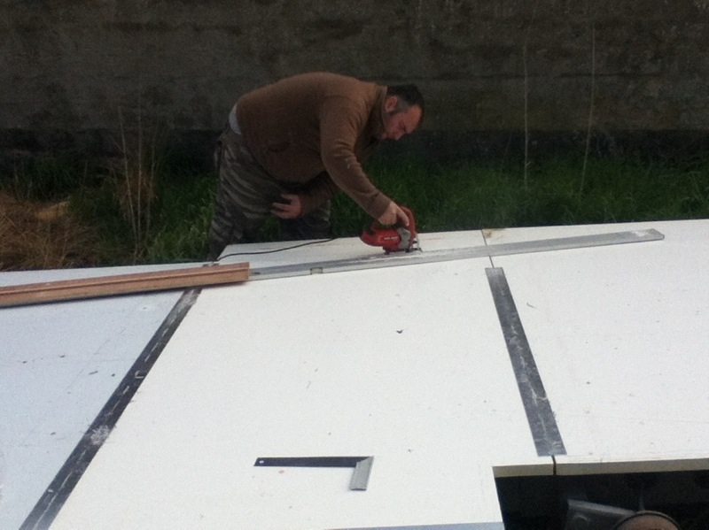

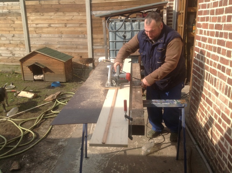

- Petite fabrication d'un guide de coupe pour pouvoir couper bien droit avec scie circulaire

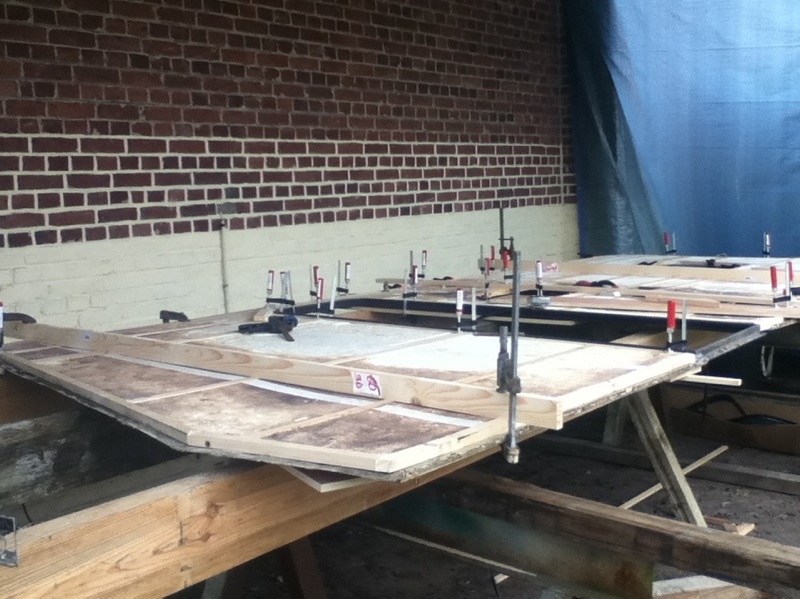

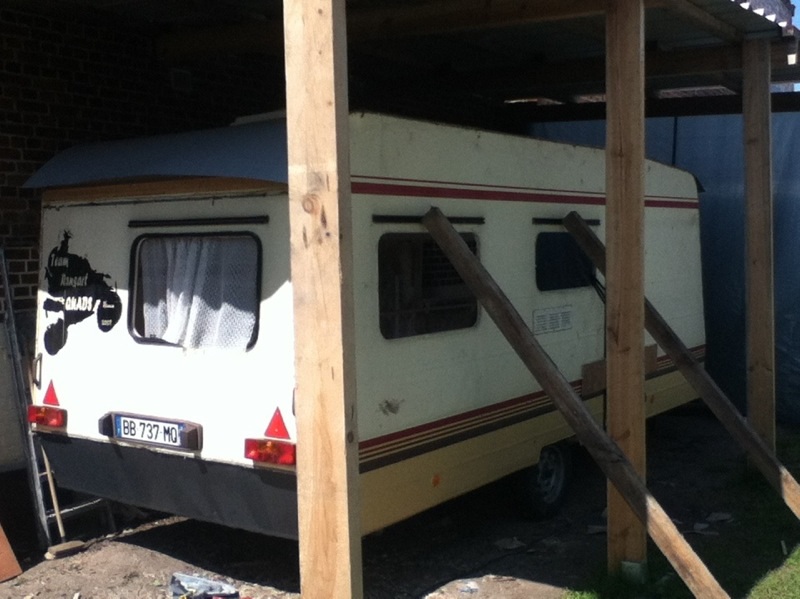

Voici la fameuse tente de réception
Et commencement de la paroi droite avec porte , dur dur de retirer isocèle qui n'est pas pourri

Re: Renovation Bohème 480 l
Salut Chindy , petite info en passant pour décoller l'isorel , glisse une spatule (ou celle à grande lame de la cuisine servant au nappage des gateaux) entre le poly et ce dernier que tu fais glisser doucement et prend en point d'appui les tasseaux pour décoller ce dernier .
Et à ce que je vois dès que tu as fini celle-ci tu attaques l'autre l'Adria ? que l'on voit derrière ....quelle santé tu as !!!

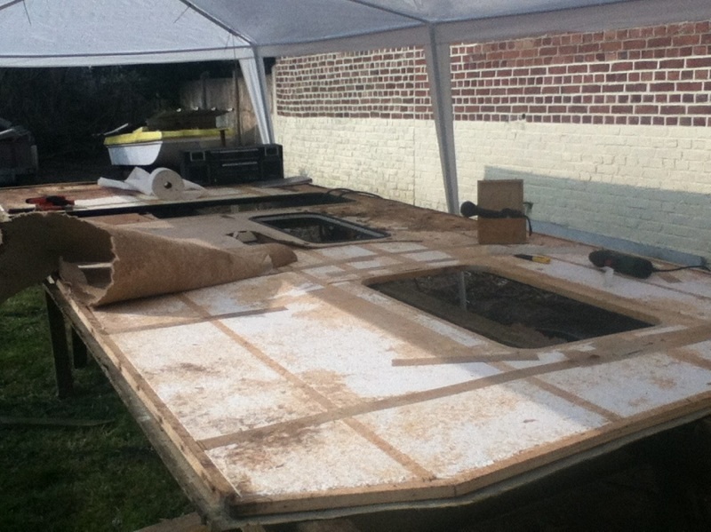

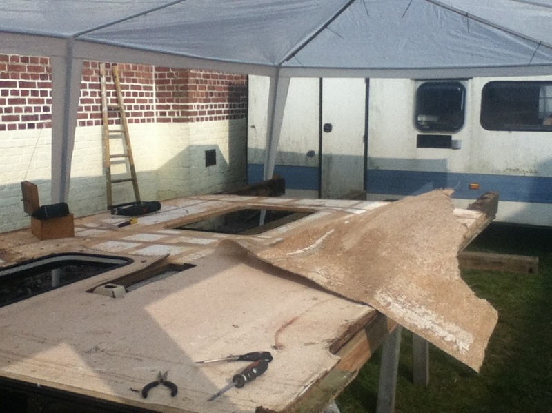

Au jour d'aujourd'hui il me reste le plancher a finir et surtout de recevoir mon alu pour les jonctions de celui ci , ensuite je ré assemble lolotte
Voici quelque photo les autre suivrons j'avoue je passe plus de temp sur la caravane que sur le forum alors n'hésitez pas a me poser des questions

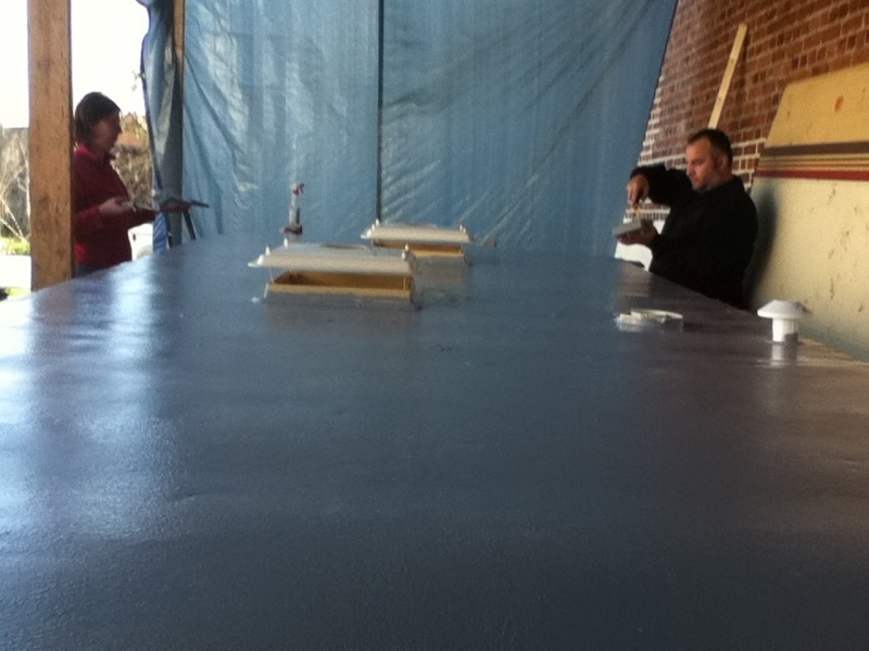

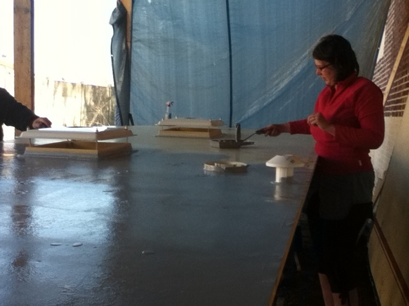

Voici la suite des opération en image
- Application du revêtement d'étanchéité rubson dans mon jargon chewing gum
- image.jpg (114.54 Kio) Consulté 5747 fois

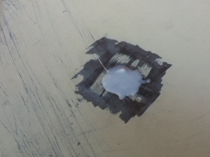

- Résine pour les petit trou éventuel pour rendre le toit parfaitement étanche avant de mettre le produit d'étanchéité
- image.jpg (107.35 Kio) Consulté 5747 fois
- Nettoyage et dégraissage du toit avant de mettre revêtement
- image.jpg (113.02 Kio) Consulté 5747 fois

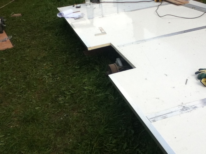

Un grand merci a m'a petite femme chérie qui m'a apporter bcp d'aider ai assembler dos a dos les u en alu afin de pouvoir loger les panneaux qui compose le plancher et ainsi les renforcer
Ainsi j'ai fait le tour du plancher avec le u en alu mon plancher ne pourrira jamais

- Mise en place des u alu

Coucou nenesse une photo tu le mérite bien
C'est un produit génial tu fait même une étanchéité immergé , surtout faire attention il existe plusieurs qui se ressemble bien prendre celui pour toiture plate enfin bref exactement le même que celui la
- image.jpg (136.68 Kio) Consulté 5741 fois
