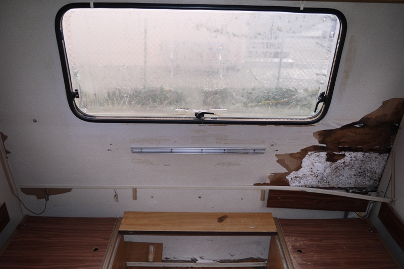

Intérieur côté gauche
Av G - Copie.JPG (83.78 Kio) Consulté 18331 fois

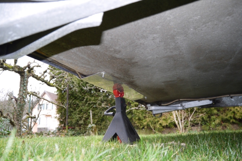

J'ai profité des quelques beaux jours pour mettre la cara sur chandelles et démonter les meubles, reste la cuisine et deux éléments hauts pour ensuite tout détapisser, je ferai des photos ensuite :wink:

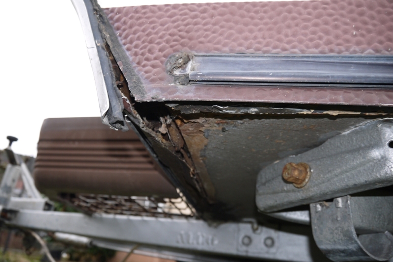

Le côté gauche à l'aire ok, à part les coins bien sur...je soupçonne les poignées extérieur d'être la cause de ces infiltrations
coin inférieur avant gauche
P1030088 - Copie.JPG (215.14 Kio) Consulté 18138 fois

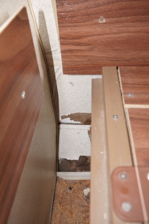

coin inférieur arrière gauche
P1030087 - Copie.JPG (158.37 Kio) Consulté 18138 fois

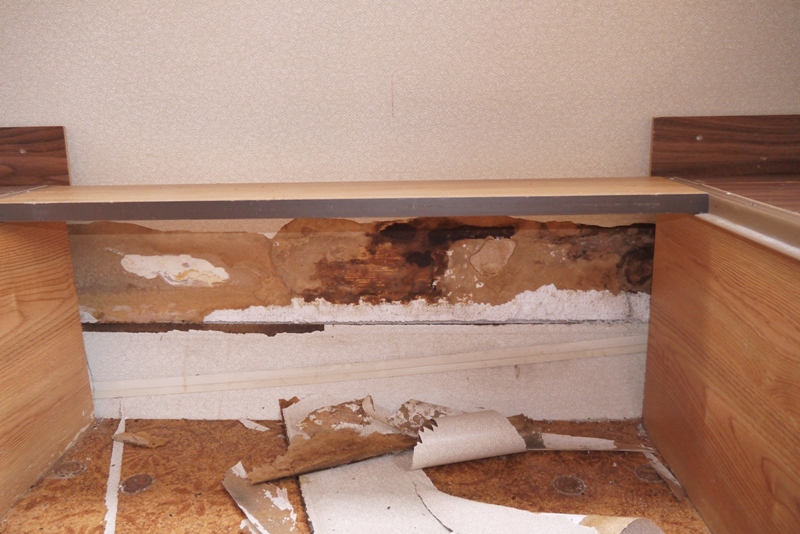

et enfin le côté droit, bien caché derrière le meuble cuisine, infiltration depuis les grilles d'aération du frigo, le reste à l'aire ok
côté droit
P1030091 - Copie.JPG (170.97 Kio) Consulté 18138 fois

Avis perso; tu devrais peut être jeter un œil à ton plancher avant de t'attaquer aux parois car à mon avis les angles ont morflé aussi ....Maudites poignées perso je les ai condamnées trop de dégâts à cause d'elles ....et surtout pas envie de recommencer dans quelques années ===9 .
Autre petit conseil ; pour les vis rouillées je mettais une lichette de W40 et je m'aidais d'un tournevis en appui pour retirer ces dernières , par contre je mettais toutes les vis dans des enveloppes avec le nom du meuble , cela peut paraitre accessoire mais quand tu remontes tu peux facilement savoir quelle taille de vis tu as besoin ....(info précieuse donnée par un membre du forum et qui m'a bien aidé ).
