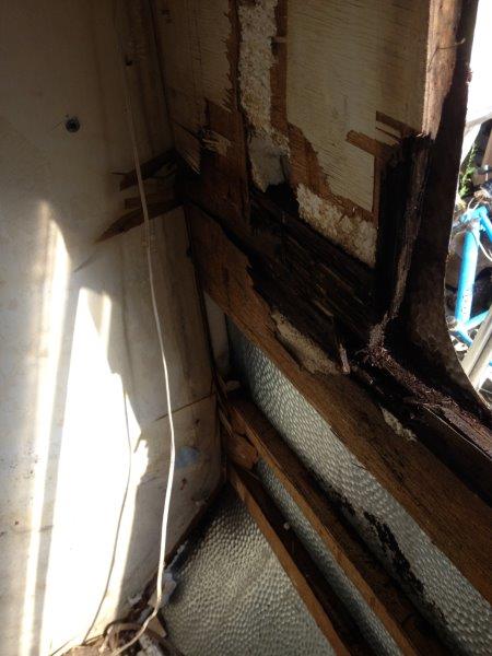

Et là, les surprises commencent. Nous avions remarqué des tâches d'humidité, mais en déposant l'habillage nous nous apercevons que tout l'arrière est pourri et imbidé d'eau. qu'à cela ne tienne, on démonte et refaisons tout...

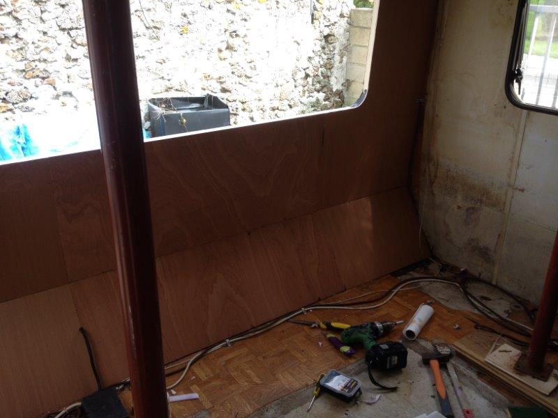

reprise des structures bois
mise en place de l'isolation
habillage
entoilage

début menuiserie et prémontage avant peinture parois et meubles existants
un meuble qui va disparaitre et complètement refait ensuite

Les joints extèrieurs (toit - parois) ont été déposés et complètement refaits. Ils étaient la raison de toutes ces infiltrations. Des zones de plancher ont été reprises suite aux infiltrations...

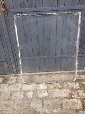

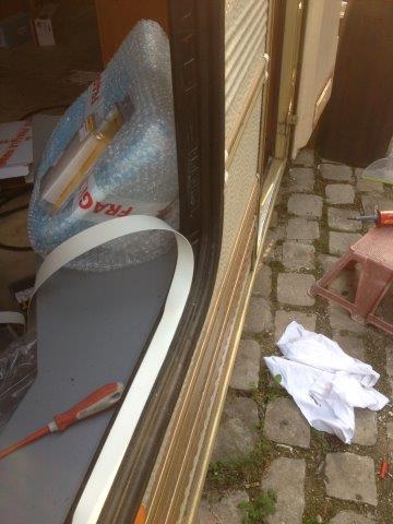

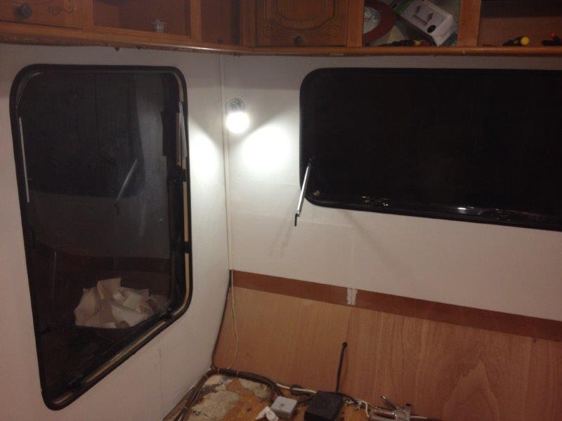

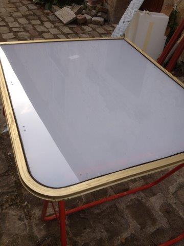

ET voilà, on reprend le boulot après quelques WE de vadrouille. Les lanternaux ont été changés (photo à venir), la grande fenêtre type baie aussi, car la précédente, réalisée par les précédents propriétaires était miséreuse (en plus collée à la résine, la galère pour tout récupérer et poser la nouvelle).
Début de la salle de bain, pour l'instant juste le plan avec le lavabo, et le début de l'alimentation en eau.
la vitre finie avant pose (avec la protection du PPMA pas encore enlevée côté intérieur)

Message par nicolasfralin » 24 sept. 2014 15:42
suite des photos
