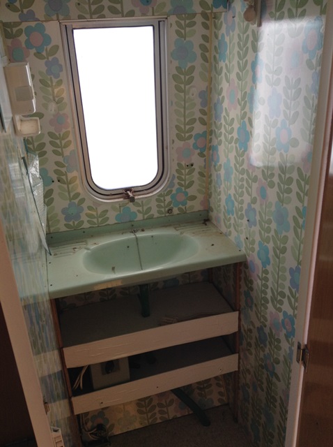

- Coté Electricité, même après 20 ans sans utilisation, tout fonctionne, même les ampoules d'époque ! un transformateur 12V/220V est installé dans la "salle d'eau" avant, sur une étagère sous le lavabo. Pas sur que ce soit l'endroit idéal pour installer des composants électrique, est ce une installation d'origine ??

- ajout d'une arrivée d'eau dans la "salle d'eau" avant, actuellement seule une évacuation est prévue.

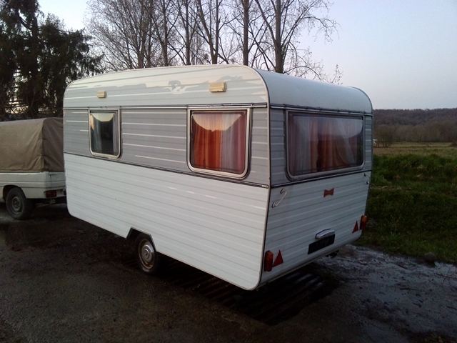

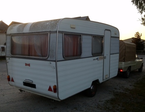

à son arrivée, avant le coup de Karcher
Exterieur_Avant_4 - reduit.jpg (58.34 Kio) Consulté 7653 fois
Exterieur_Avant_5 - reduit.jpg (253.48 Kio) Consulté 7653 fois
Après nettoyage exterieur
Exterieur_Apres_3 - reduit.jpg (247.81 Kio) Consulté 7653 fois
Exterieur_Apres_5 - reduit.jpg (217.63 Kio) Consulté 7653 fois

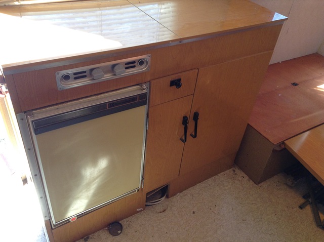

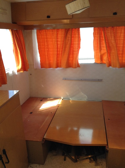

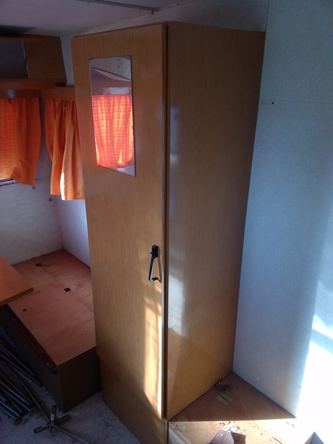

d'autres photos de l’intérieur :
Interieur
Interieur_20 - reduit.JPG (89.95 Kio) Consulté 7652 fois
Interieur
Interieur_13 - reduit.JPG (84.08 Kio) Consulté 7652 fois
Interieur
Interieur_10 - reduit.JPG (79.55 Kio) Consulté 7652 fois
Interieur
Interieur_5 - reduit.jpg (209.85 Kio) Consulté 7652 fois

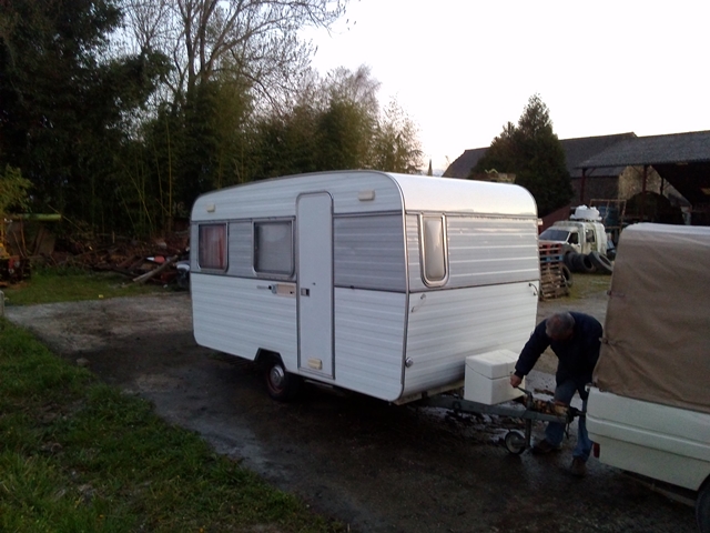

Guile
Messages : 5889
Localisation : Orne - Perche
Re: Digue 390LP
Message par Guile » 30 avr. 2015 22:35
Je vois que tu tractes avec une 504 pick up bachée en finition Confort (à la petite benne fermant par grenouillère).
Peut tu m'en dire plus ?
