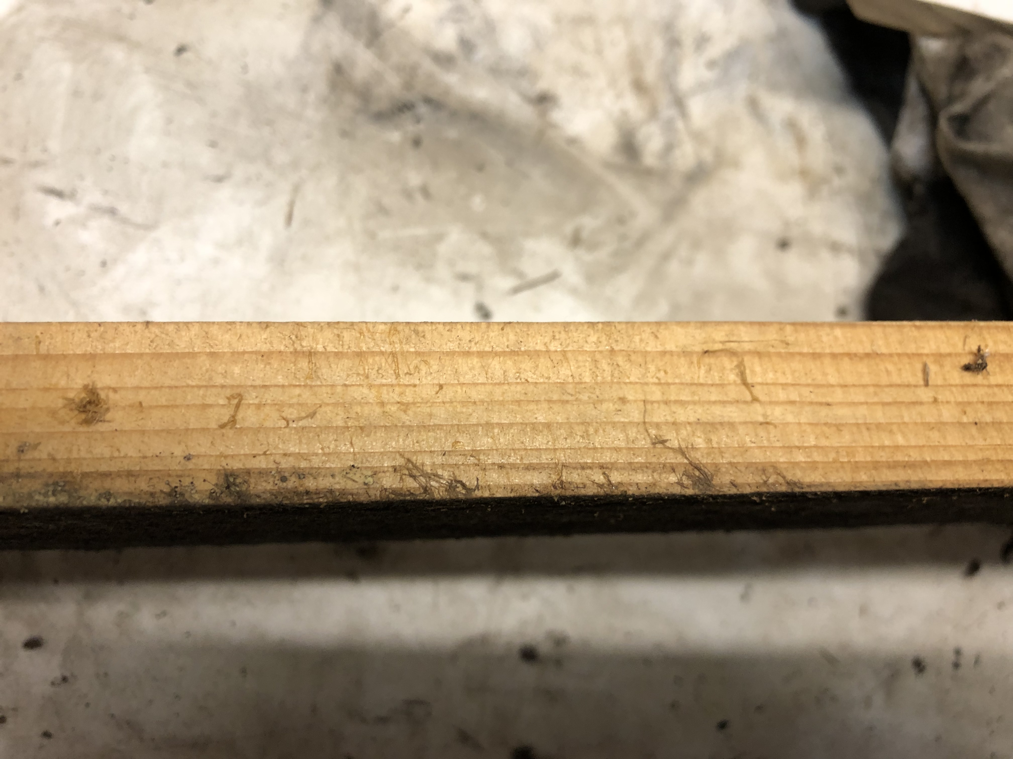

La face avant de ma caravelair est fissuré, j’ai mastique les fissures, mais cela a laissé le temps à l’eau de pénétrer.
Le bois derrière le panneau a « pourri ».
J’entreprends donc le remplacement du panneau bois mais à ma grande surprise, il s’agit pas d’un panneau mais tasseaux qui s’entrecroisent.
J’ai 2 questions
- quelle essence de bois dois-je prendre ?? Ceux en place, ressemblent à du pin
- avec quoi puis réparer la face plastique afin que l’infiltration ne réapparaisse pas.
Ci joint quelques photos pour illustrer mes demandes.
Merci de vos réponses

Une photo de la fissure SVP
Mais les tasseaux sont en pin ça c'est sur ,
tu peux traiter les nouveaux si ils ne le sont pas

A savoir un mastique n' est jamais étanche

Ouais mastic pas suffisant, plutôt stratifié résine + mat de verre + tissus de verre pour l'extérieur, à l'intérieur oui des tasseaux de chez brico tu peux y rajouter un coup de xylo pour être tranquille, remettre de l'isolant propre style polystyrène entre les tasseaux puis finir par un panneau de contre-plaqué.. '

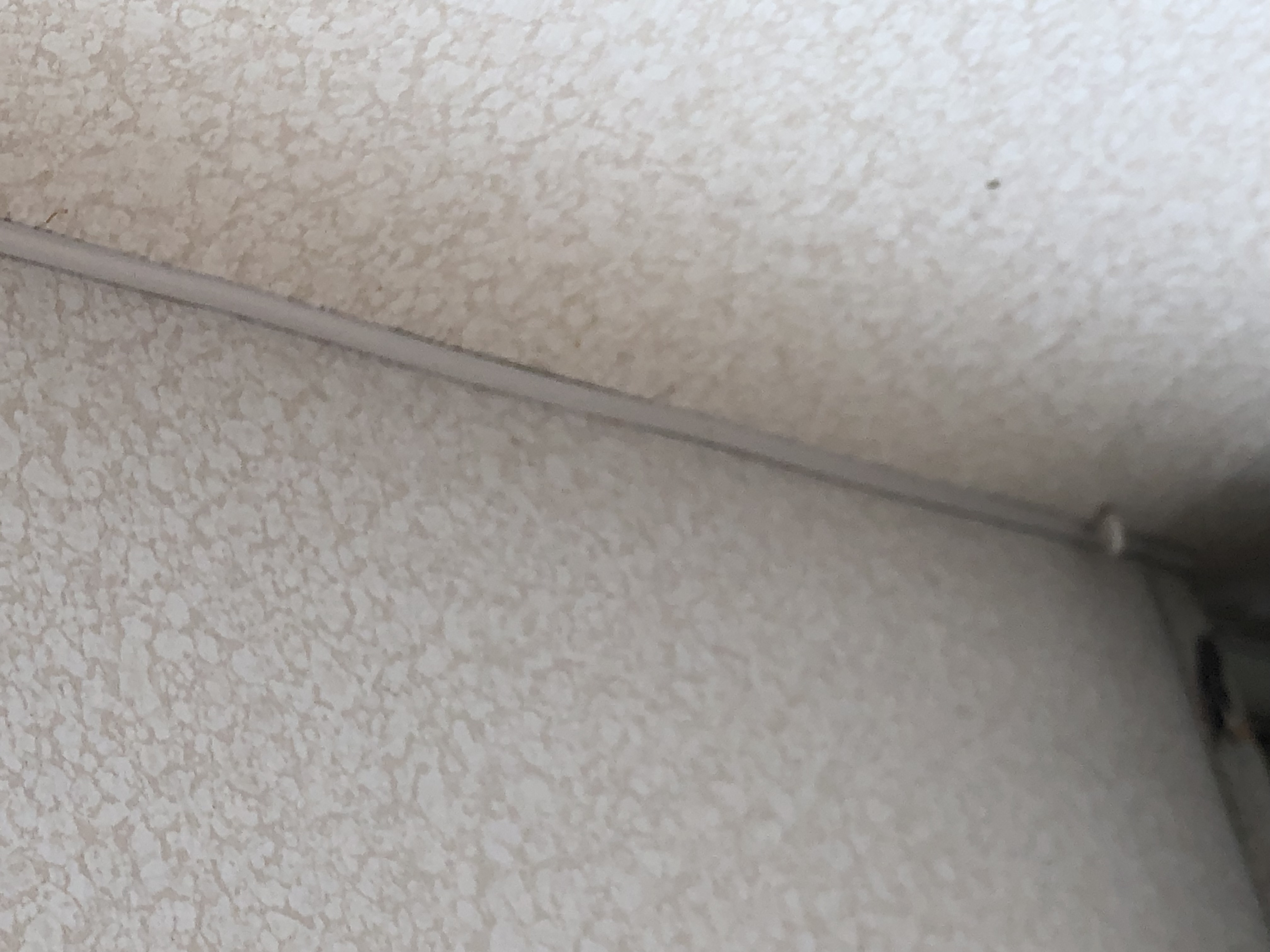

Ma restauration continue et ça se passe bien
Par contre avant de re tapisser, je voudrai savoir si il est possible et surtout comment retirer ce jonc

Tu es obligé de l'enlever tu peux pas couper à ras au cutter ?

Je voulais la déposer pour refaire le papier peint au plus près, mais je ne vois pas comment donc ça va finir par papier peint au ras

Tu laisses déborder ton papier sur le jonc et tu maroufles bien dessous
et quand c'est sec tu coupes le surplus au cutter au raz du jonc
