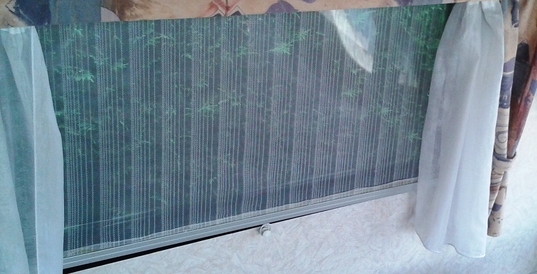

allegra02
Messages : 604
Re: Store cassette déchiré
Message par allegra02 » 01 août 2017 22:01
Ce que décrit Pierre est exactement ce que j'avais fait sur ma Rapido en 2013
Les moustiquaires des stores à cassettes se déchiraient
Dans la barre alu, j'ai retiré le jonc ou tige souple en plastique, ce qui a eu pour effet de libérer les restes de moustiquaires
J'ai ensuite repositionné le jonc plus haut sur la moustiquaire , puis fait un ourlet autour du jonc avec la machine à coudre de mon épouse....
(c'est un très bon outil de bricolage, une machine à coudre :P )
Puis je n'ai eu qu'à renfiler le tout dans la barre alu
J'avais commencé par le store de la baie arrière, et au final j'ai finit par consolider les 4 stores sur ma lancée.
Lors de la revente , il y a 2 ans, j'avais prévenu l'acheteur et envoyé des photos ....Il n'avait pas repéré de lui même.
Un peu plus complexe à réaliser je pense pour toi sur le store occultant en plastique,
tout dépend la portion abimée, et si le plastique n'est pas devenu trop cassant avec les ultra violets
