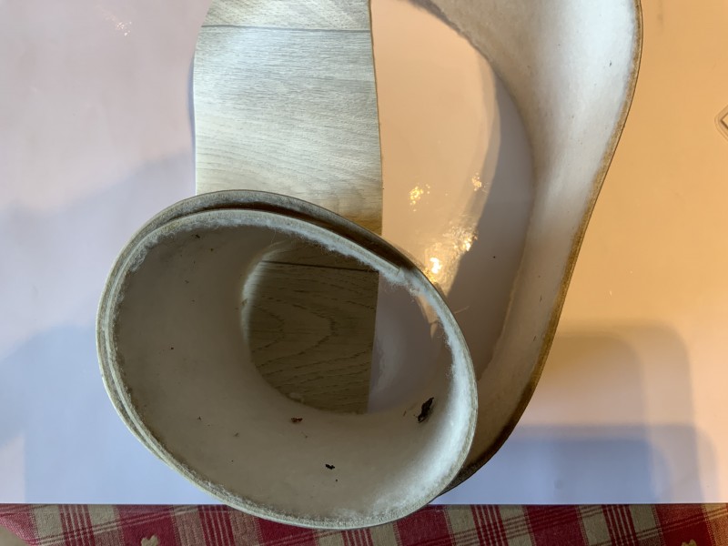

et celui que Madame voudrait :

Je laisserai le linoléum se tendre, mais vous me conseillez de le coller ou de le scotcher avec du double face ?

Ok pour le SIKA, mais le lequel en mastic ou en colle ? Le lino est acheté de cet aprèm , pose demain sans le fixer pour qu'il se tende .

Pour ma caravelair Palma de l’époque, j’avais démonté tout les meubles intérieurs (comme toi)j’ai décollé l’ancien lino, en le décollant il restait l’adhésif au sol et comme le plancher était bien j’ai posé
directement le lino sans ajouter de colle.Résultat nickel.
Le lino que j’ai utilisé est en PVC mou dessus et dessous c’est une espèce de textile genre laine acheté dans une enseigne le Roi....Après avoir décapé et peint tout les meubles, j’ai procédé au remontage tout c’était bien remonté.http://www.lacaravane.com/fr/medias/forum/218/32549 sur la huitième photo on voit le nouveau lino
