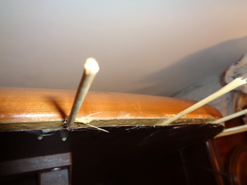

Petit problème sur la table de ma Rapido surbaissée: Elle est en stratifié et en bon état apparent malgré ses 33 ans.
Cependant , l'été dernier, je me suis coupé le doigt en la manipulant et je me suis aperçu que le stratifié est décollé sur 1 à 2 cm de large sur tout le pourtour. Du coup, l'angle remonte d'un millimètre ( sans que cela se voie vraiment)et cette saillie rend apparent l'angle très vif et coupant du stratifié .
Sauriez vous me conseiller une méthode de rebouchage ou recollage?
Je pense que le collage initial a été fait en colle type néoprène, mais je me vois mal insérer du néoprène dans cette petite fente ou un lame de couteau rentre à peine tout en respectant la procédure du double encollage et des 10 minutes de séchage avant de presser...
Je me demande si je ne pourrais pas remplir à la colle à bois de type extérieur en utilisant une seringue, et presser ensuite .... ou à la cyanolite (mais le temps de prise est très court) ... ou une pâte/colle comme celles utilisées pour coller les plinthes...?
Merci de vos avis ....

pour coller du stratifié, c'est de la colle néoprène liquide qu'il te faut
quitte à décoller un peu plus la plaque de stratifié à l'aide de petites cales(coins) en bois afin de te permettre d'y injecter la colle, laisser sécher 10/15 minutes puis prendre 2 tasseaux et 2 serre-joints afin de resserrer le tout après avoir retiré les cales en bois

Bonjour.
Merci à tous pour vos conseils avisés....
J'ai finalement procédé comme Raymondh le suggérait:
- Ecarter avec des cales en bois ( brochettes).
- Déposer de la néoprène liquide qui coule dans a fente; l'étaler sur les 2 côtés avec une brochette.
- Retirer les cales, presser à la main pour répartir la colle et remettre les cales
-Attendre 10 minutes.
-Retirer les cales , poser une planche bien plate sur la surface à traiter et serrer le tout avec un serre-joints tous les 10cm.
- Laisser sécher quelques heures.
-Retirer les cales et nettoyer le surplus de colle au détachant à tissus -remplaçant du trichlo- et surtout pas à l'acétone comme le préconise la notice de la colle.
Le résultat est impec .
