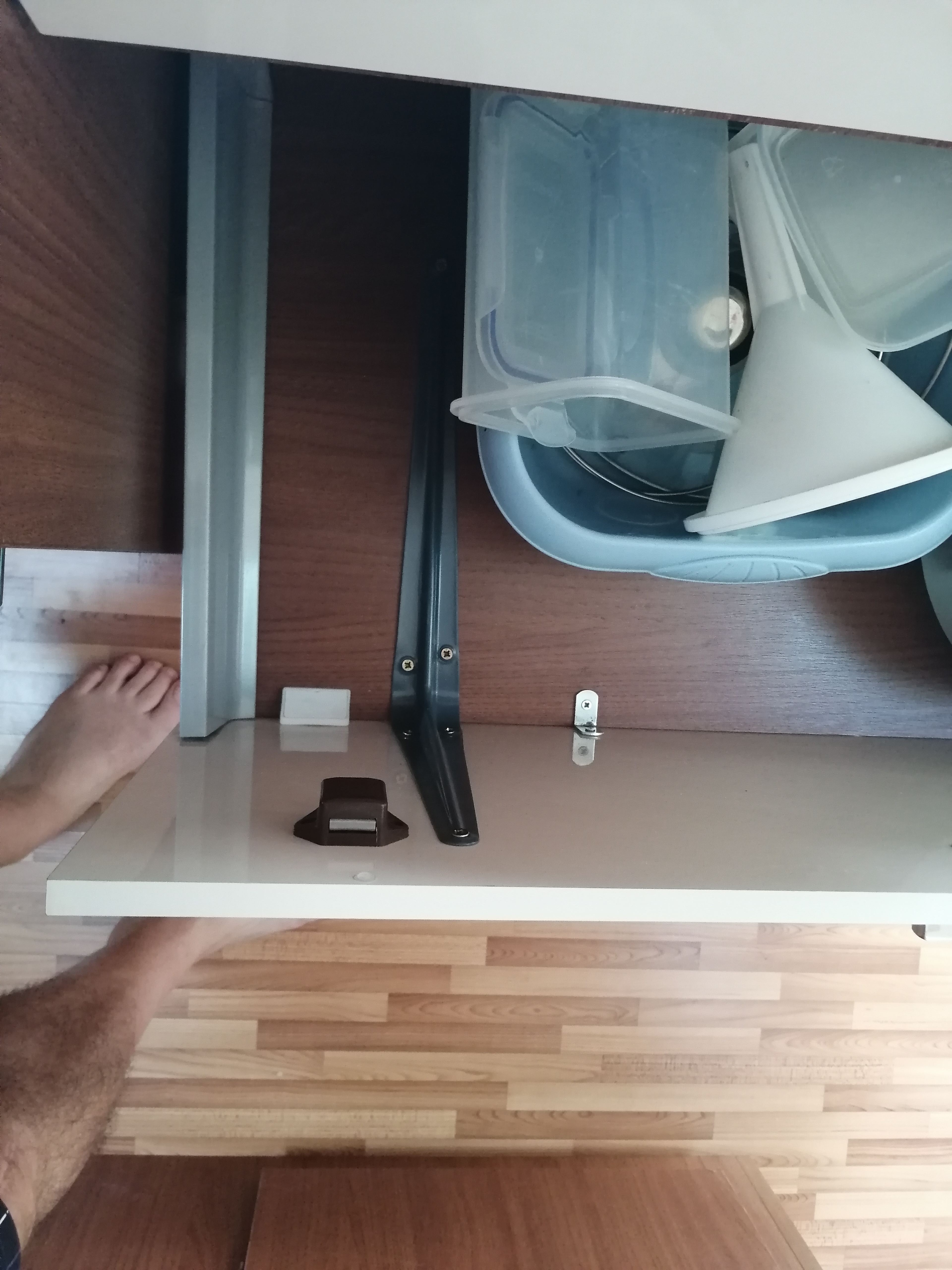

- Messages : 1180
Re: ouverture tiroirs
re
le tiroir a été renforcé avec de grandes équerres, la patte haute qui reçoit les 2 verrous a reçu de vis de chaque côté au lieu d'une seule, elle ne peut plus tourner et malgré cela, tout bouge ...
il faut dire que ce tiroir( le central) est haut et que la façade ne tient que par le bas : les côtés font 1/3 de la hauteur du tiroir et sont en plastique donc la façade ne tient presque pas et bouge toute seule : de la conception trop légère à mon goût

- Messages : 1180
re
je te joins une photo des équerres rajoutées dans le tiroir. Celles d'origine sont les petits rectangles blancs (on en voit 1 à gauche de l'équerre rajoutée)
l'autre photo montre les côtés disposant des glissière et l'on voit bien la hauteur du tiroir par rapport à ces côtés, lorsque que je parlais de 1/3, j'en étais très loin
Même avec verrous, cela ne peut tenir en roulant, c'est du foutage de gueule
Bonne route à tous
