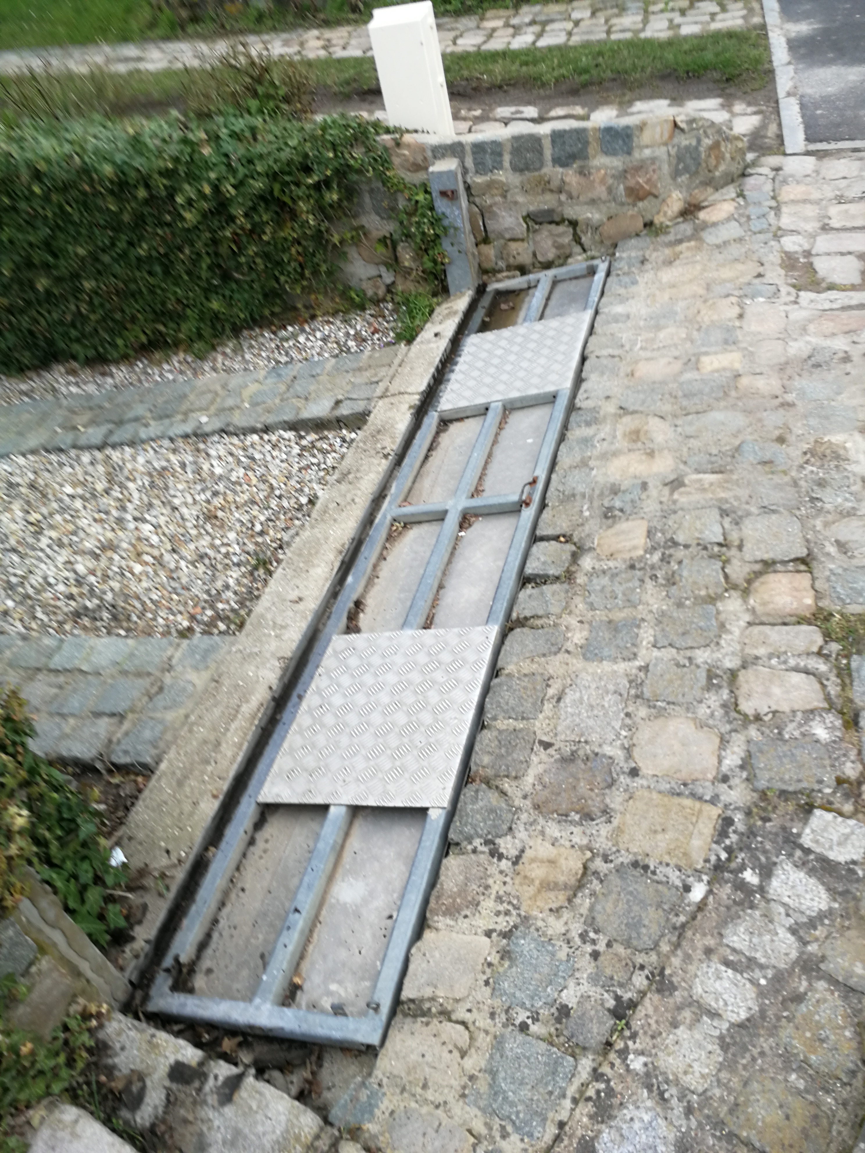

suite aux inondations des années passées j'ai fait une porte étanche qui se rabat sur le sol qui marche très bien mais suite au dernières inondations cela à passer par dessus. Donc j'envisage de doubler cette porte sur la hauteur qui fait actuellement 50cm; mon problème c'est pour la relever actuellement je la relève à la main mais si je la double cela sera bien + lourd d'où ma question quel moyen envisagé en sachant que cela pourra être dans l'eau.
Merci pour vos idées Bernard

Re: porte étanche de garage en sous sol
une photo de ma porte étanche

Bonsoir, tout d'abord, pour moi , cette porte n'est pas étanche, pas de joint horizontaux et verticaux !
Pour le relevage, pour moi , la meilleure solution est le montage de deux vérins hydrauliques (double effet) commandées par une pompe électrique
Vérins fixés sur des platines sur les muret,
Vérins et moteur/pompe utilisés pour le relevage des hayons de camion, le plus gros problème est la liaison hydraulique entre les deux verins, il faudra passer la conduite en creusant la dale, ou en surface avec pontait avec une conduite rigide!
comme cela

Ma porte n'est pas étanche à 100% mais elle est éfficace une petite pompe de relevage pour les fuites et cela fonctionne. Mais comme déjà dit la dernière fois c'est passé par dessus .Quant au groupe électrique: on a été coupé un bon moment
Je pense soit des vérins à gaz 'style coffre de voiture ou des ressorts mais si je laisse la porte ouverte ils seront toujours sous tension
