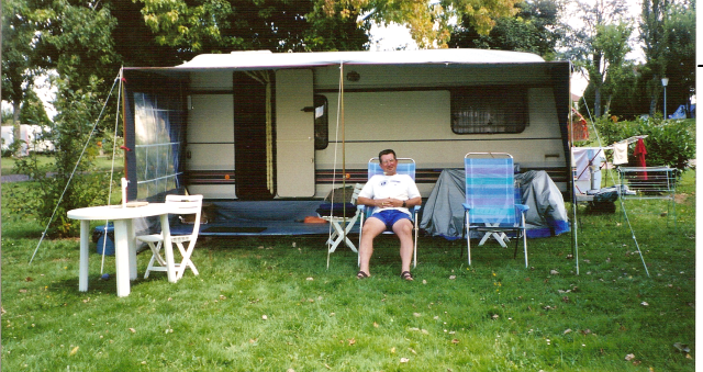

Re: Choix de auvent
- JP a La Clayette.png (573.06 Kio) Consulté 8152 fois
- La Clayette en automne.png (600.78 Kio) Consulté 8152 fois

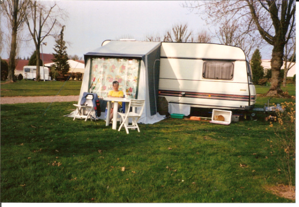

Tout a fait ; Il faut un vrai sas neige avec une armature totale sans tubes faitiéres qui s'appuient sur la paroi
et en tube acier de plus gros diamétre que ceux des auvents traditionnels
Celui de ma photo restait en place d'Octobre a Avril dans une région ou la neige et le verglas
sont fréquents en hiver ,il était encore en superbe état aprés 5 hivers quand je l'ai revendu avec la caravane !
mais c'est vrai que le PVC était bien épais et qu'avec son armature il faisait son poids !
