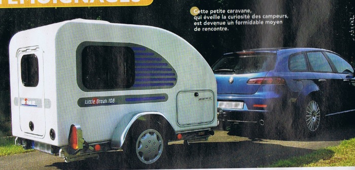

Message par Olivier Pottier » 24 juin 2012 19:18
je profite de ce post pour dire un grand bravo à celui qui a construit sa caravane, présentée sur la revue Le Caravanier (de mai-juin 2012)
avec une structure en bois, recouverte de résine :
A bientôt :D
