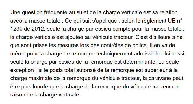

il y a du nouveaux depuis 2012
- Capture55.PNG (45.68 Kio) Consulté 7290 fois

C'est aussi pour des détails du genre si on mesure le poids par essieu attelé ou pas...
C'est un problème qui trainent depuis la nuit des temps et tous les acteurs sont un peu responsable de la situation actuelle...

Justement, le poids en flèche est supporté par la voiture...
Bref, le poids de la caravane, c'est le poids sur les essieux plus le poids en flèche...
Après, il y a 2 interprétations du PTC suivant les pays européens.. Dans certains pays, ce qui compte, par rapport au permis et au poids maxi remorquable, c'est le poids réel ce qui fait sens dans le cas d'une remorque qui fait genre 500kg à vide et 2t en charge

Sans entamer de polémique, si j'ai bien compris cette réglementation de l'UE,
le poids en flèche n'est pas pris en compte dans le calcul du PTAC de la caravane
Si c'est le cas , c'est toujours ça de gagner en poids - de 60 à +/- 140 kgs .

oui car tu pèses attelé.
Parfois, dans certains pays, on pèse aussi le PEF pour voir s'il est dans les clous...

C'est de cette façon que la caravane est pesée lors du contrôle technique en Belgique

Monsieur jjg Je vous apporte un texte officiel très utile
Et on me répond que c'est du charabia qui ne veut rien dire du tout
