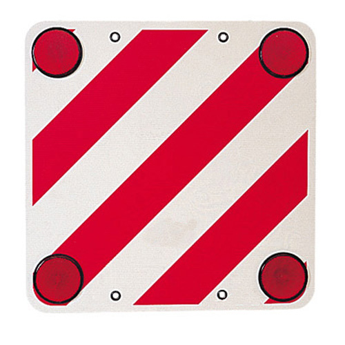

Sur le site d'obelink.nl on peut voir que les dispositif réfléchissant ECE 70 sont obligatoire pour tous dispositif tractant de plus de 12 métres ou ayant plus de 3, 5T et ceux depuis 2011 :
http://www.obelink.nl/auto-caravan-acce ... 26page%3D2
quelqu'un a entendu parler de ça et dans quelle pays est ce applicable?
je suppose que c'est pour les pays bas , cependant "ook voor buitenlanders" veut dire aussi pour les étrangers !
Nota , ajout : à la lecture du site obelink.fr c'est pour en espagne valable aussi pour les étrangers circulant en espagne !

A priori "ece-70, ece 70" sont inconnus du code de la route français, et ce après recherche sur http://www.legifrance.gouv.fr
Ca viendra peut-être un jour !!!
Par ailleurs cela semble limité aux poids Lourds, voir ici :
http://www.interservicefreins.izispot.c ... nt_adr.pdf
http://www.orafol.com/rs/europe/fr/ece-70-et-ece-70-01
Concernant Obelink, peut-être faut-il comprendre "camping-car" lorsqu'ils parlent d'accessoires d'auto-caravanes ???
Sur leur site en français : http://www.obelink.fr/accessoires-techn ... ravan.html on lit ceci :
Le marquage auto-collant ECE 70 caravane est en particulier obligatoire en Espagne depuis l'avril 2011 (aussi pour des étrangers). Si la combinaison (voiture + caravane) est plus longue que 12 mètres avec un poids total de 7500 kg ou plus, alors réflecteurs doivent être placé à l'arrière de la caravane.
7500 kg ou plus !

Il ne faut pas regardé que la législation française, mais il faut aussi regardé la législation européenne.
Re: dispositif réfléchissant ECE 70
La ECE 48 dit :
Catadioptres latéraux, obligatoire pour toutes les remorques :
- mini 1 au tiers central
- de couleur jaune
- non triangulaire
- monté entre 250 et 900 mm (1500mm par exception)
Montage :
- a maxi 3m de l'avant, timon compris
- a maxi 1m de l'arrière
- 3m maxi entre chaque catadioptre (4m par exception)
La surface éclairante du catadioptre peut être intégrée dans le feu de position latéral (obligatoires pour les remorques de plus de 6m timon compris, les contraintes sont alors les mêmes)

Cette règlementation, pas toujours respecté, surtout certaines marque de caravanes.
sergio57 a écrit :Bonjour
et que la seule obligation c'était de respecter le code de la route du pays ou l'on circule !
a priori non , il en est de meme pour les portes velo arriere le dispositif reflechissant :
est obligatoire dans certain pays même pour les etrangers...
