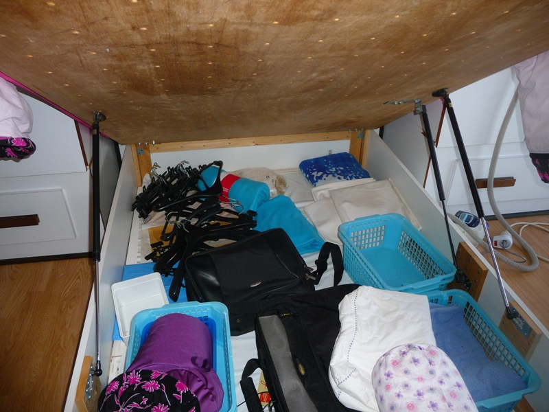

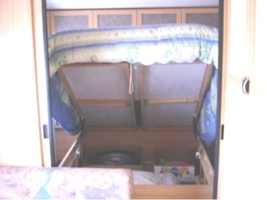

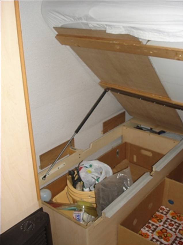

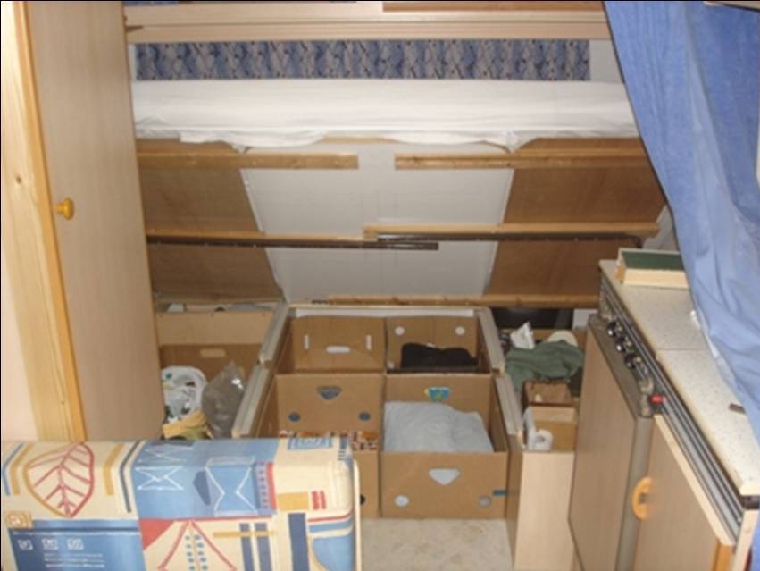

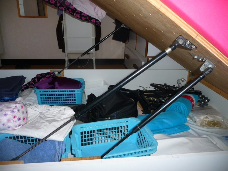

Les calculs ont été faits suivant l'ouverture du lit désirée et la force des vérins, pour connaître la force des vérins, tu prends un pèse-personne tu compresses le vérin et tu constates la force.
De préférence poser les vérins le plus possible à l'extrémité du coffre du lit.
D'autres photos de réalisations, car tous les lits de la maison sont équipés de cette façon et celui de Cécilia l'était aussi.
Dans Cécilia Dans Valentine
Dans la chambre familiale, regarde bien un 2e vérin a du être ajouté car manque de force, Le lit de la chambre d'amis est également équipé de vérins.

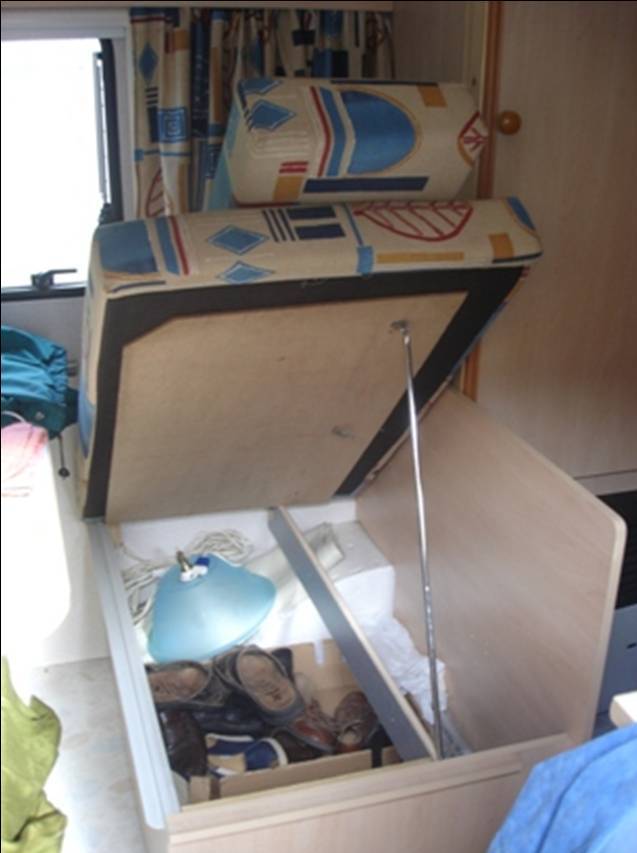

Tant que j'y suis, aussi très intéressant, la transformation du sens d'ouverture de la banquette sous dînette, rien de compliquer à réaliser, juste changer les attaches de place et mettre une béquille pour obtenir ceci
tu constateras que tu peux superposer le coussin dossier sur le coussin assise et relever le tout facilement pour l'accès.
