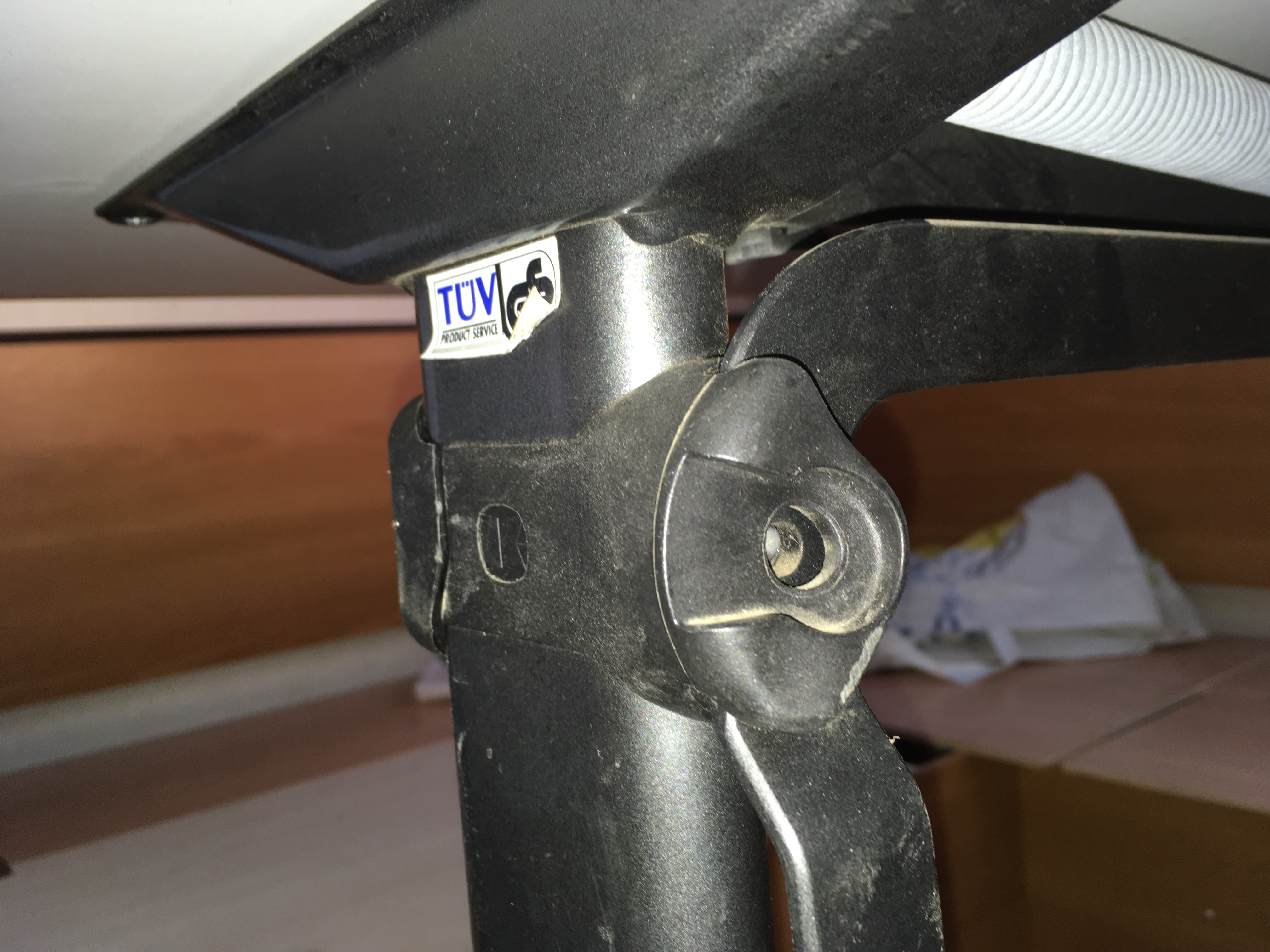

Le système de bloquage de ma table est cassé. Pas de problème pour la position basse pour la nuit version couchette, ça va de sois... mais pas contre pour la position haute de maintien la tige métallique avec du scotch, ça fait vraiment nul! Et c’est très inconfortable ceci dit au passage...
Étant donné que c’est juste de système de blocage (une tige métallique qui j’imagine devait être montée avec un ressort à l’origine) j’imaginais trouver ça facilement en pièce détachée, mais non...! Je ne trouve que des ensembles complets.
Le système a un autocollant TÜV GS. Est-ce que vous voyez à quoi ressemble ce système ? Avez-vous une idée où je pourrais trouver en rechange? Ou solution alternative ?
Merci d’avance pour votre aide.

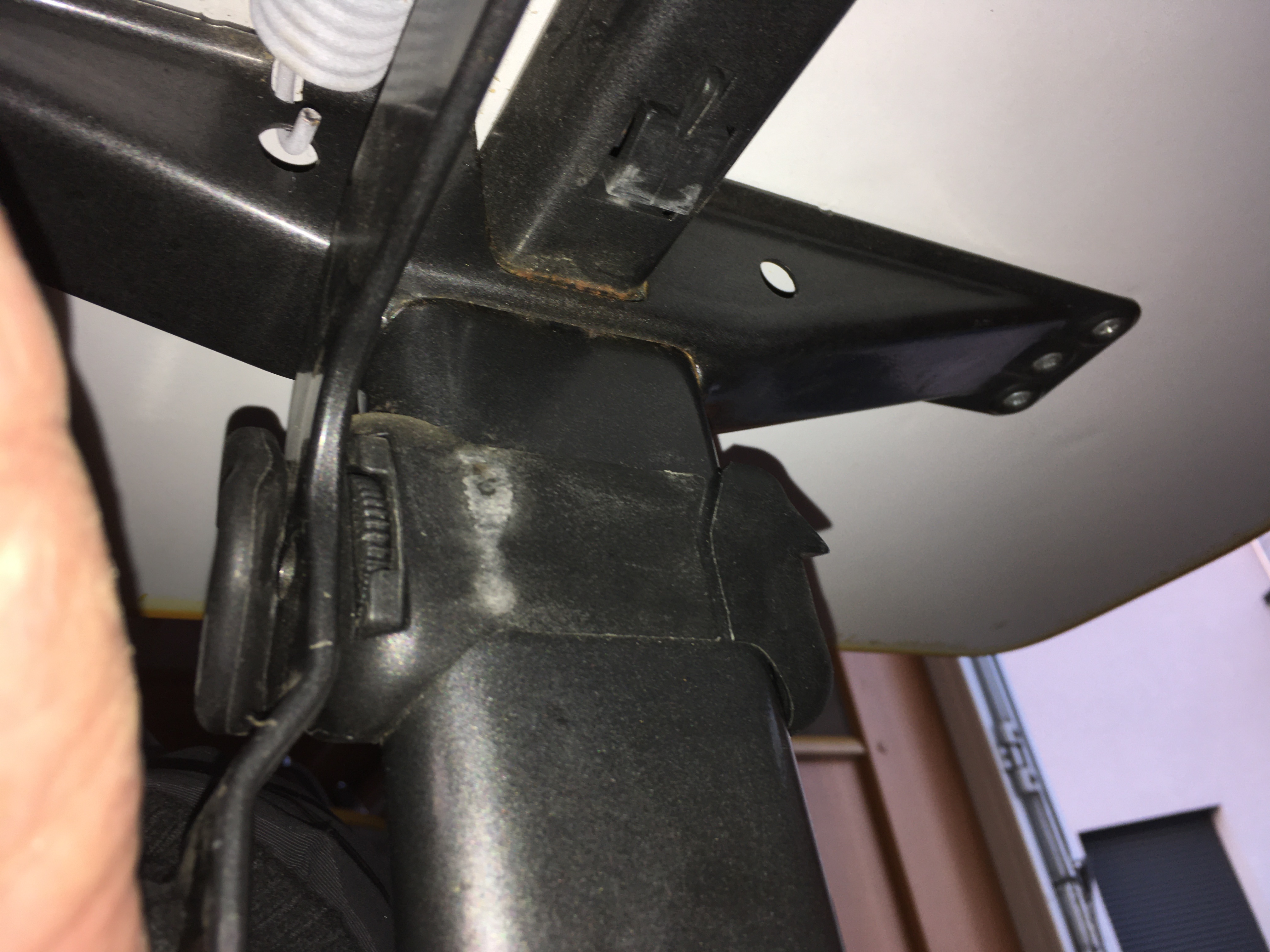

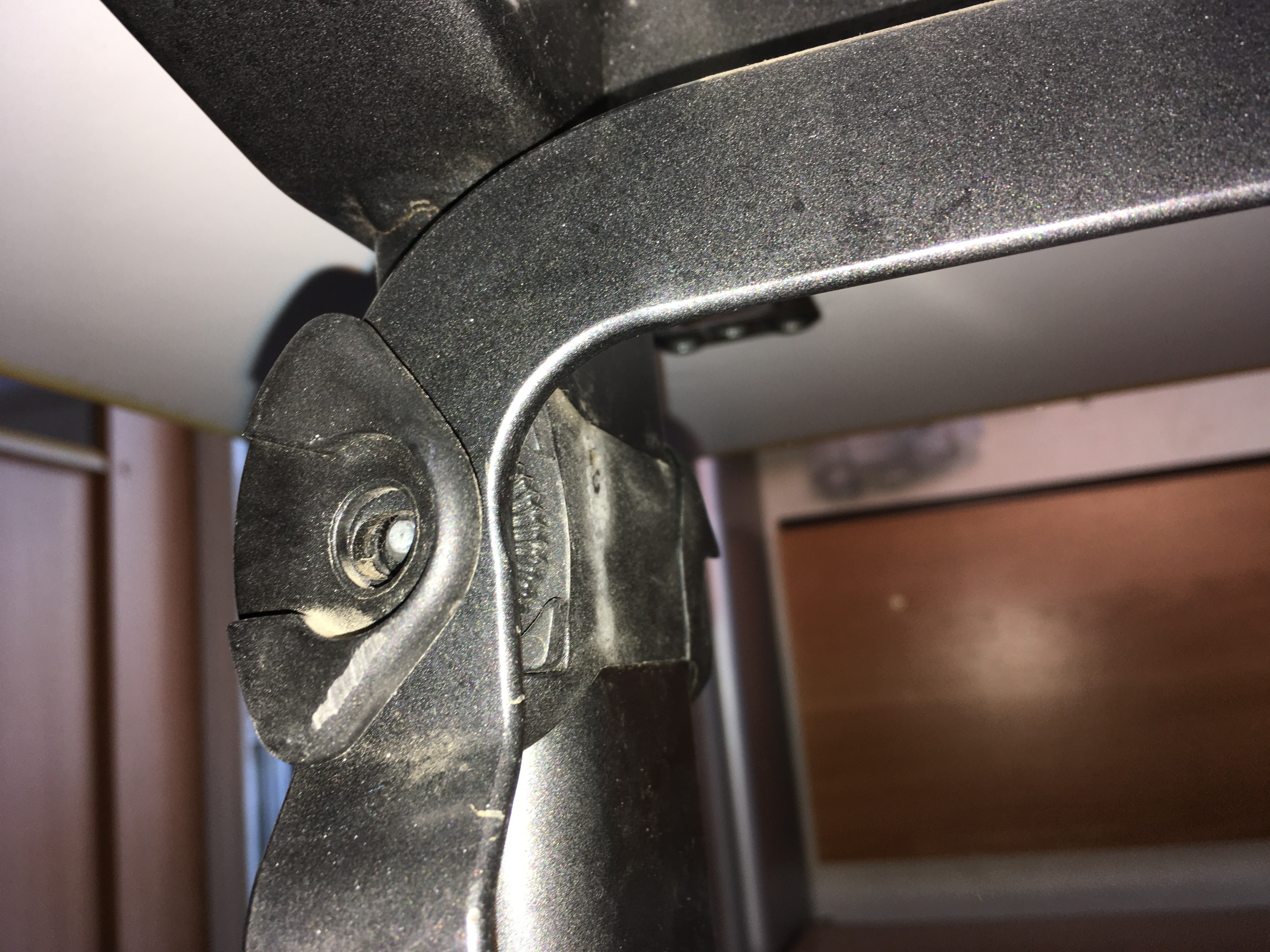

Re: Blocage de table cassé
Bonsoir a tous,
Merci MOMO et merci Papi, effectivement je pourrais racheter une embase et venir y fixer mon plateau qui est en bon etat, mais ca m'embete d'aller craquer 100eur pour un pied quand j'ai le sentiment que sur le miens il n'y a pas grand chose de casse.
Comme dit aujoourd'hui mon problème est "juste" (si j'puis dire...
) que la partie plastique a gauche sur la photo sort toute seule de sa position, et comme la tige métallique est reliée a cette partie plastique alors si ca sort... vlan! je me prend la table sur les genoux et il y a une chance sur deux pour que le repars se retourne par terre.... Lors de la virée a Noel j'avais fixe au scotch pour être sur que ca ne se casse pas la gueule, et le soir un coup de ciseau pour passer en position basse, mais c'est du vrai bricolage...
WOW!!!! un grand merci a Bernard pour me remettre les yeux en face des trous! effectivement j'étais focalisé sur le fat que cette piece plastique était cassée, et suite a ta réflexion j'ai regarde mes photos de plus près et en effet, ce n'est pas casse mais c'est la forme d'origine comme avec un détrompeur pour enfiler dans le bon sens, merci Monsieur !
Bon par contre je ne comprends quand même pas comment ce système est donc sense fonctionner, et donc pourquoi est-ce que cette tige métallique sort toute seule de son emplacement...
Je vous mets 2 photos de l'autre cote, est-ce c'est ici qu'il me manque quelque chose ? est-ce que vous comprenez d'ou vient le problème ?
Merci encore pour votre aide.

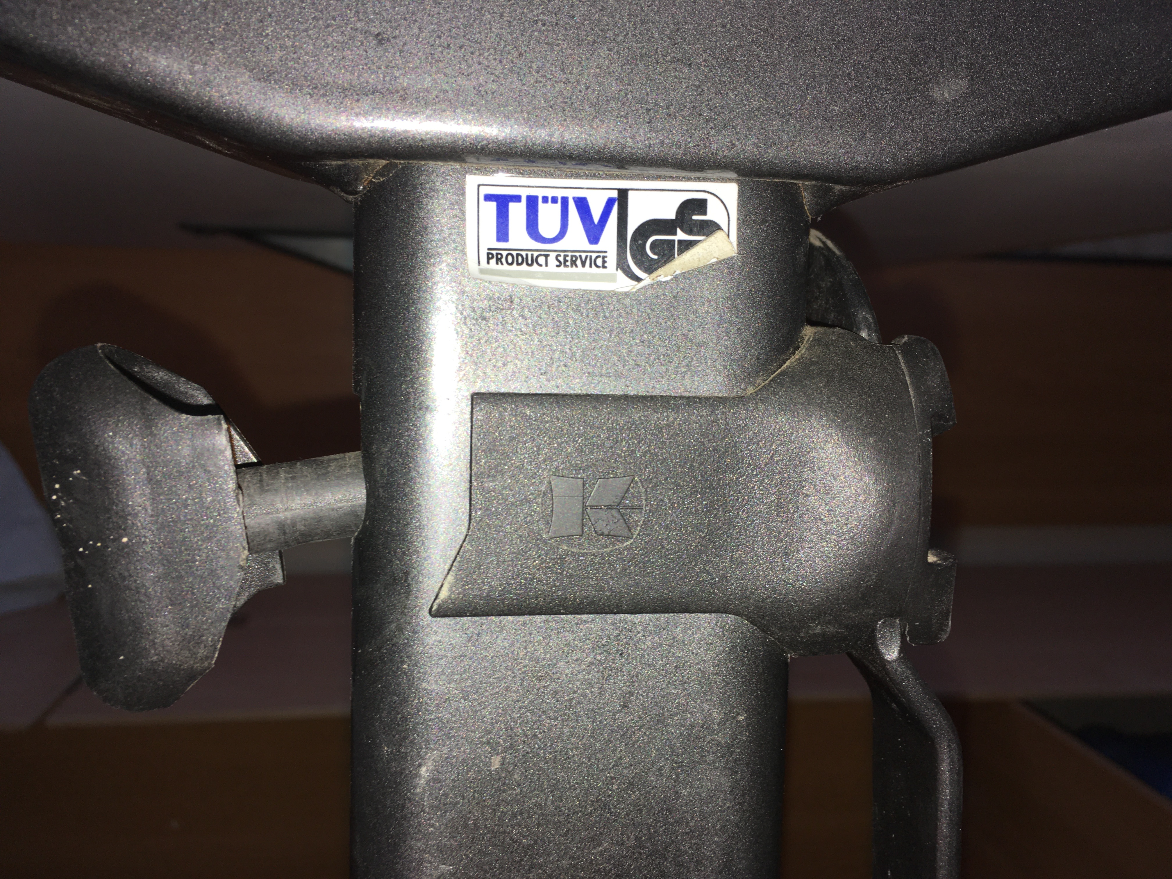

A mon avis il manque un clip de l'autre coté de la manette !
Saperlipopete!!!
Toutes ces réflexions m'ont trotté dans la tête... et le fait que Bernard me fasse prendre conscience que le système n'était en réalité pas cassé, je me suis donc remis a trifouiller cette partie amovible pour comprendre un peu mieux le fonctionnement et qu'est-ce qui ne fonctionne pas correctement !
Premiere réflexion, je me suis rendu compte que chacun des deux cotes ou on voit le plastique avec une partie conique (element que je pensais cassé a l'origine) a les parties conique de manière symétriques. Je veux dire que d'un cote la partie conique est en bas et de l'autre cote elle est en haut. Cette forme n'a donc absolument pas pour objectif de servir de détrompeur, etand donne qu'on peut la faire tourne de 180 degrés et que les parties coniques correspondent toujours....
En la retournant dans un sens je me suis rendu compte que ce n'était pas un simple axe métallique mais qu'i y avait une forme a l'interieur. J'ai sorti le tout et voici ce que j'ai trouve, photo nr.1.
J'ai tripote tout ca pendant 5 minutes et j'ai remboite le tout, et la je me suis rendu compte que la position d'origine (qui tenait mal) était la mausaise position. J'ai retourne le tout de 180, ca s'emboite parfaitement et ca passe beaucoup mieux, et en bonus on voit que les encoches sont maintenant face a nous pour les deux cotes (et le doigt plastique excentre de la tige métallique se prend dans un système a l'interieur qui donne un tres léger sentiment de ressort, mais vraiment tres léger... et si on tire un poile en plus, flan ! ca se déboîte)
Ceci-dit, une première étape est faite, ca progresse, mais j'ai quand même l'impression qu'il me manque une piece / un element pour venir maintenir le système bloque (petit element a ressort ou élastique qui viendrait se loger dans les 2 encoches...j'imagine...)
Voyez-vous ce que je veux dire ?
Avez-vous un système qui ressemble a celui-ci ?
Pouvez-vous me partager des photos pour me montrer a quoi ressemble un système "conforme" ? avec un peu de chance je verrais quelle piece il me manque.
