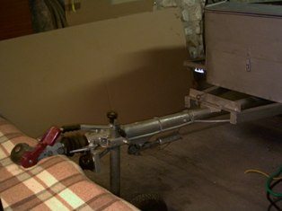

Le montage d'un AKS 1300 est prohibé avec un doigt anti recul situé sur le côté gauche du timon, comme c'est mon cas :
Voir extrait de la notice AKS 1300 :
Re: Stabilisateur ALKO AKS 1300
Message par Menhir22 » 02 juil. 2017 20:46
l' interdiction, c' est Alko qui dégage sa responsabilité; on ne peut lui en vouloir.
mais en étant un peu technique, l' alko 1300 se monte et ça ne gène rien du tout,
j' ai une photo dans mon PC mais là je suis sur le portable, je dirais que pour ceux qui ont 2 mains gauche vaut mieux pas insister ===2
entre les interdictions et la technique, il y a un fossé....

Message par Menhir22 » 03 juil. 2017 08:36
j' ai récupérer la photo sur mon PC
remorque 3 - Copie.JPG (13.74 Kio) Consulté 5921 fois
châssis de 1975 sur caravane ériba,
la manette baissée ne gène en aucune manière le freinage, pour le recul aucun problème avec le doigt qui ne sert à rien car ce châssis avait déjà le recul auto.
perso, l' interdiction de Alko me fait bien rire mais prenez la quand même en compte :mrgreen:
