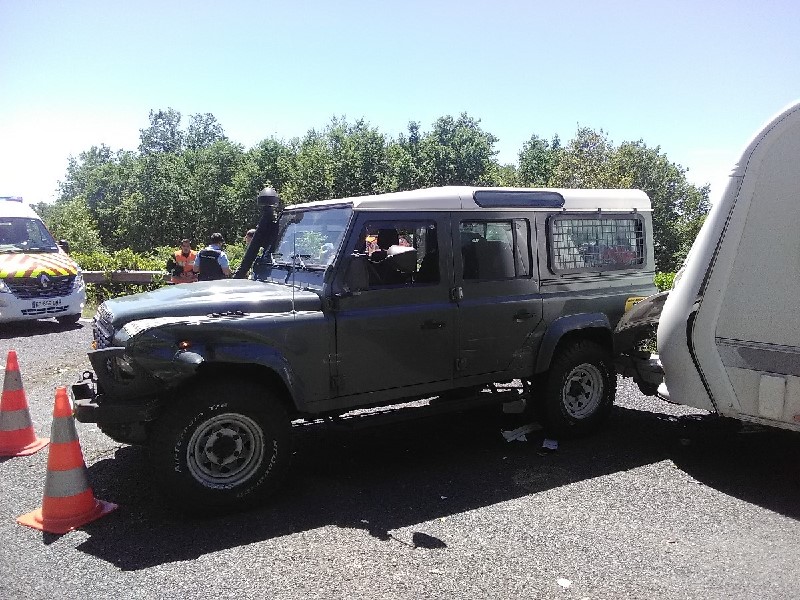

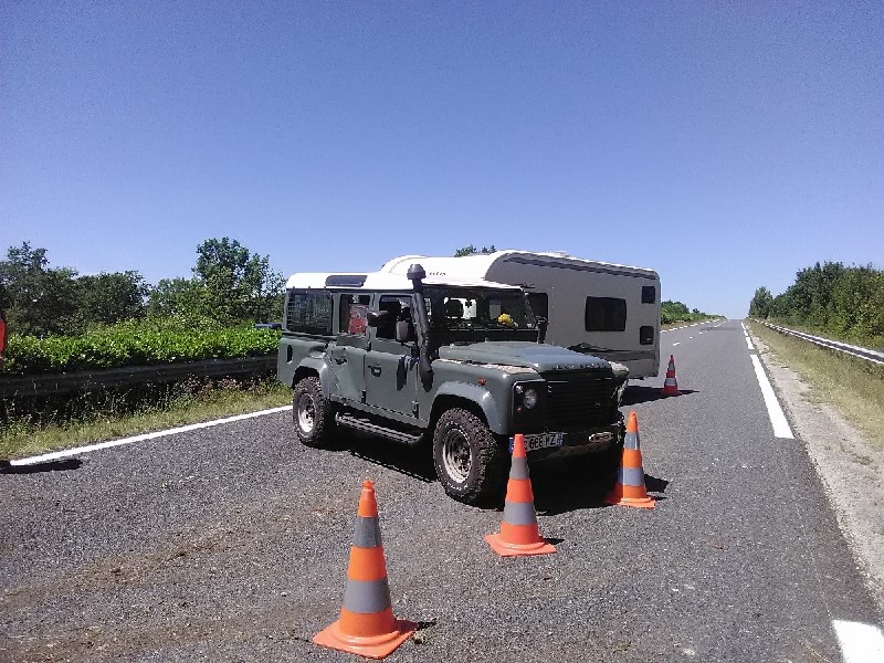

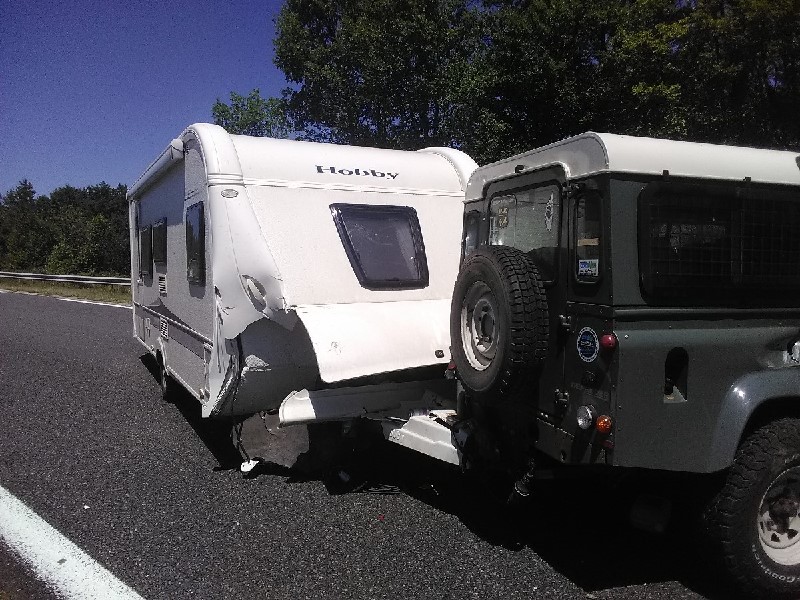

Vu de l'ensemble
Vu du coté gauche
Lieu d'impact avec la glissière (jute devant le véhicule des pompiers
Coté droit
La caravane a transpercé la carrosserie
