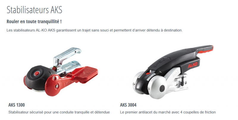

Bonsoir ,

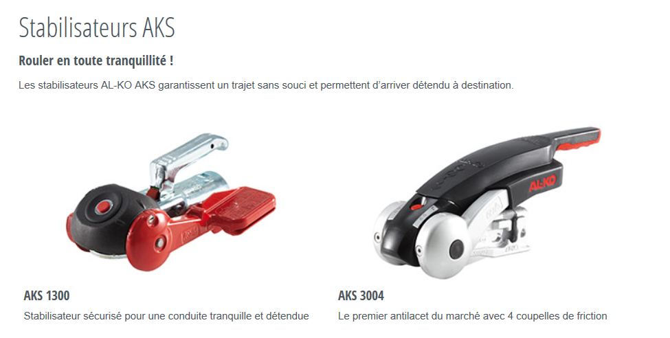

Catalogue Alko : il s'agit bien d'un stabilisateur AKS !Mdame Lili a écrit : ↑25 déc. 2017 17:32A ma connaissance un AKS n'est pas un stabilisateur mais un anti-lacets.

C'est effectivement un problème ici c'est la cas d'Alko qui mélange, modifie les termes exacts et fait un mix de ce qui lui convient.
Vois ici la différence entre stabilisateur et anti-lacets
viewtopic.php?f=33&t=4975
Les stabilisateurs sont passés de mode, ce sont pourtant les seuls qui regroupaient la fonction "rattrapage" de l'assiette de la caravane et la fonction anti-lacets.

Même les constructeurs de caravanes écrivent stabilisateurs pour les antilacets.
Al-ko ne sont pas être les seuls à parlé de terme stabilisateurs pour les antilacets.

Oui parce qu'il n'est plus vendu/fabriqué que les anti lacets, donc ils usurpent le nom de stabilisateurs....
Les vrais stabilisateurs, plus anciens, en particulier les Tunesi et les Racio sont toujours utilisés par des caravaniers et apportent un plus au niveau répartition de charges, plus que n'ont pas les anti lacets actuels, même si le montage au moment de l'attelage est un peu plus long, je les pense bien plus confortables que les stabilisateurs !
Tant que je pourrais utiliser mon Racio je le ferais, d'autant que les stabilisateurs ne montent pas forcément sur ma tête d'attelage à cause du doigt anti recul situé sur la gauche du timon !
(Alko interdit de monter l'AKS 1300 dans ces conditions, voir la notice de montage...)
