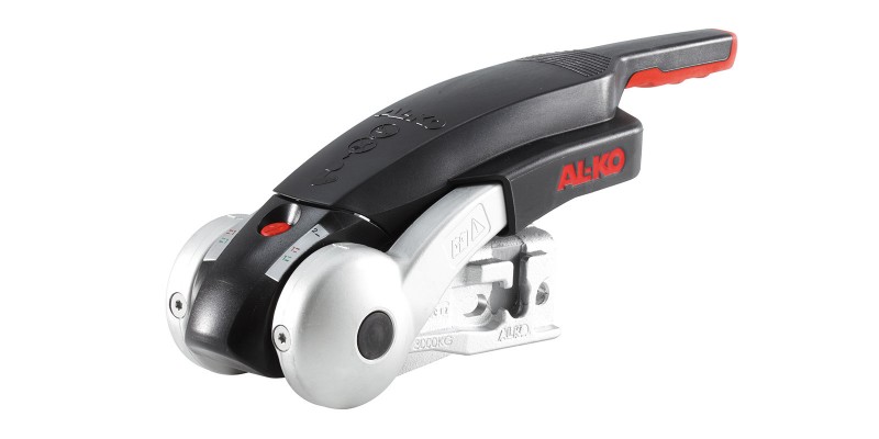

C'est quoi ta <<tête Alko>>
tête sans anti lacets ?
Avec anti-lacets Alko AKS 1300 ?
avec anti lacets Alko AKS 3004 ?
Un petite photo en dit plus long qu'un long discours !
Pour la boule c'est sur que si tu as un anti-lacets c'est mieux sans peinture et sans rouille ,
C'est tout simplement parce la peinture ou la rouille encrasse les coupelles de friction
et que tu n'auras plus la fonction anti-lacets
Mais ce n'est pas la raison du décrochage de la caravane !
En plus si tu as un AKS pour voir si ton accrochage était correct ,
tu aurais du vérifier si les témoins étaient verts
