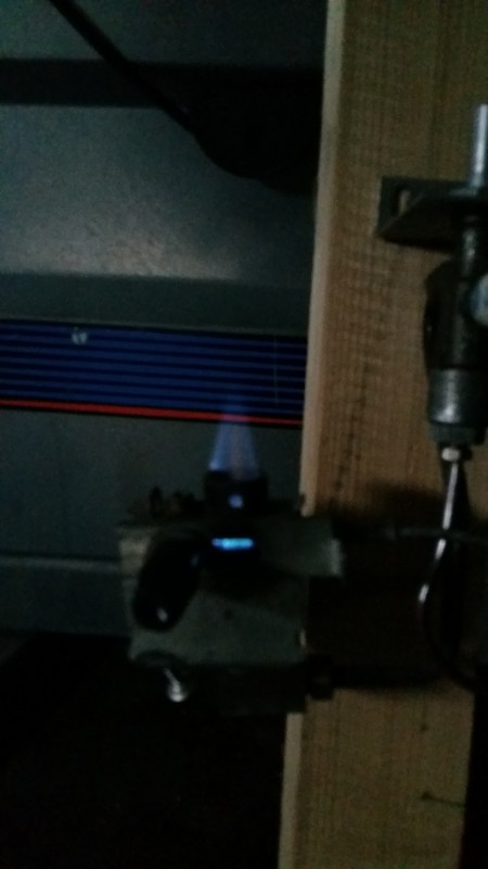

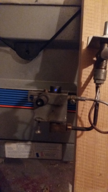

Pourtant ils preconisent un 28 mbar et c'est que j'ai mis. La seule difference c'est que eux disent qu'il faut un 28 grammes et sur le mien il est marqué 0.5 kg. en plus j'ai tout demonté pour nettoyer , au cas ou , et maintenant la flamme est toute petite. je suis degouté :x . pourtant j'ai bien tout remonté. La flamme est belle , mais toute petite. Crois tu que je pourrais avoir abimé qqchose en passant la souflette ?

:oops: :oops: :oops:
en effet, le nettoyage n'a pas dû lui plaire :oops:
il n'y a plus qu'à recommencer

Le gicleur doit être bouché.
Comme dit précédemment il n'y a plus qu'à redémonter.
La flamme paraîssait correcte ......avant.
Je ne comprends pas pourquoi il ne faisait pas de froid avec le gaz.
