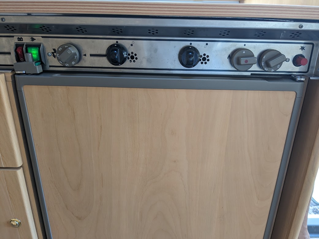

Bonjour à tous ,
Nouvellement propriétaire d'une caravane , nous avons des problemes avec le frigo .
Le freezer est froid mais rien ne se passe dans le frigo .
Pas de soucis chez l'ancien proprietaire les deux fois ou nous sommes allé voir la caravane .
J'ai téléchargé la notice (merci la caravane.com ) mais rien qui puisse regler le probleme .
L'hypothèse serait qu'il fasse trop chaud dans la caravane mais dans ce cas pourquoi le freezer lui fonctionne ?
Electrolux RM 4270 freezer froid , frigo chaud

Re: Electrolux RM 4270 freezer froid , frigo chaud
Les frigos à absorption par ses chaleurs ont du mal, ajouter des ventilateurs pour extraire mieux la chaleur au niveau de la grille amélioré un peu...
C'est presque normal ,il faut parfois plus de 12 h avec une nuit bien fraiche pour avoir un froid correct dans le frigo
Ce genre de frigo a du mal a faire du froid lors de sa mise en route aprés ça marche très bien
Perso lorsque je le rempli pour la 1ére fois je mets des aliments bien froid
et même des absorbeurs de froid bien congelés si j'ai encore de la place
Essayer d'avoir du froid le frigo vide ,c'est pas évident
un frigo de caravane fonctionne mieux quand il contient des choses a refroidir
comme par exemple quelques bouteilles d'eau froide
Si ton installation dérriére le frigo est propre ,
essayes le faire fonctionner sur le gaz ,c'est plus performant que sur le 230 V
Sur le 12 V c'est pas la évident car en général en fonction de la section des fils électrique de l'installation
de la voiture et de la caravane c'est juste bon a garder le frigo froid
Papy a raison : sur 12V, ces frigos peinent à produire du froid --> Privilégier le gaz puis le 220V.
Certains ont aussi besoin d'être parfaitement horizontaux pour fonctionner correctement.
