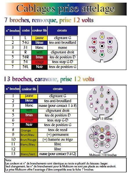

je voudrais pas que ce soit mal interpréter mais j'ai trouver un complément pour le Tableau de câblage des prises d'attelage ca va permettre une mise a jour
cordialement
http://www.lacaravane.com/forums/downlo ... w&id=13304
- prise caravane.jpg (120.81 Kio) Consulté 2237 fois

on risque pas d'en manquer !
Re: Tableau de câblage des prises d'attelage
@"grumo89fr
Je tiens un blog pour les caravaniers "Eriba" et on me demande souvent ces branchements.
je trouve la photo bien faite et claire.
J'aimerai ton autorisation de la "copier" afin de la diffuser.
Merci d'avance
Merci d'avance

Ah comme une impression de déjà vu quelque part , ici il me semble ,bon c'est important de faire les bon câblage .
@ Bigrand
A noter que pour les caravanes antérieures à fin 1990 (et quelque temps après pour des raisons pratiques !), équipées de 7 broches mais n'ayant pas de feu anti brouillard, le plot N°2 est occupé par le PLUS permanent...
http://www.legifrance.gouv.fr/affichCod ... odeArticle
Pas toujours compris des monteurs d'attelage actuels....
En 2000, j'avais demandé "une 7 broches avec câblage à l'ancienne" et aucun problème, mais en 2013....
En mars, on me demandait une décharge pour modifier le câblage d'origine, je leur ai donné copie de R313-9 du code de la route (texte ci-dessus) en fait de décharge...
