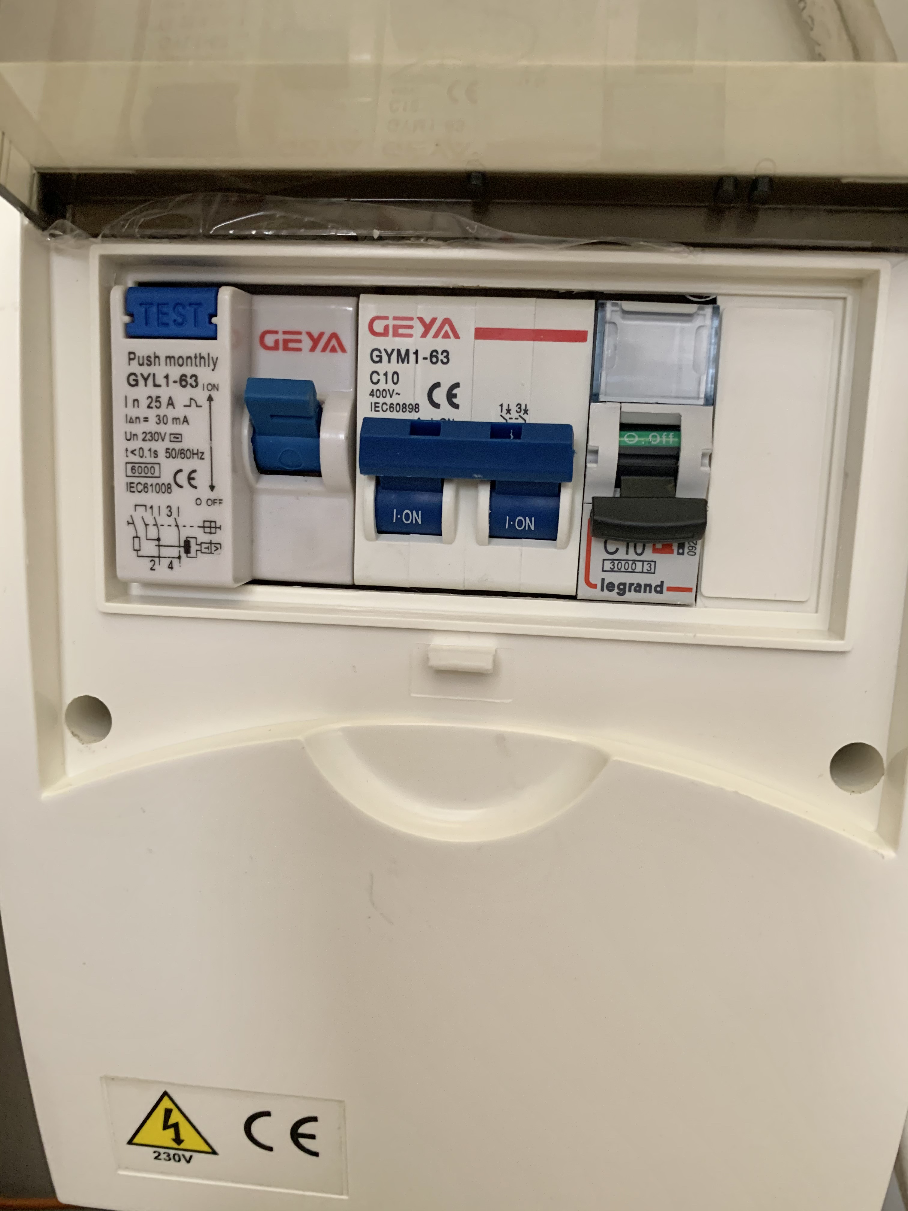

Message par yoluc » 24 mars 2021 10:49
Oui, tu te repiques avec du 2,5² mm c'est bon dans notre cas pour les caravanes (en domestique c'est 10² mm !)
et le disjoncteur de 10A c'est bien aussi, ainsi il peut aussi t en servir comme interrupteur pour couper l'ultraheat en été.
Bon travail.

Bonjour et merci à vous,
@Katner: je n’ai pas pris de photos de la résistance montée car la pluie arrivait et je me suis dépêché de finir (pour ne pas avoir à aller rebrancher sous la pluie la conduite de gaz sous la caravane) mais voici la commande et le disjoncteur.
