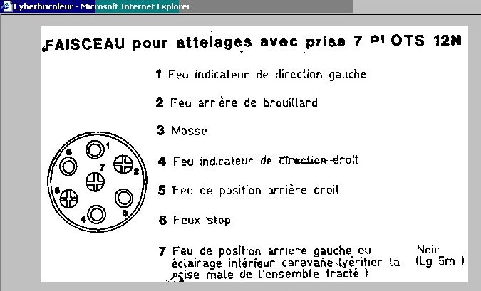

Un branchement en 7 broches classique a rarement de positif permanent fonctionnel sur une voiture sauf à racheter derrière un caravanier qui en fait la demande lors du montage de l'attelage.
Il faut déjà que un cable avec fusible soit tiré jusqu')à la prise (depuis le tableau électrique de la voiture, la batterie, ou prévu sur le le boitier de multiplexage)
Ensuite le branchement dans la voiture de la prise 7 broches est modifié . (Feu position droit et gauche regroupés sur le plot 5 pour libérer le plot 7 qui va conduire le positif permanent) -> Vérifies quand même que c'est bien les mêmes plots sur ta caravane en testant les continuités de lignes avec un testeur Ohmètre.
Je te mets le schéma que j'avais trouvé. Je suis sur qu'il doit y en avoir d'autres et des meilleurs sur le site dans la rubrique électricité
Ensuite savoir que ce type de branchement ne marche pas si la voiture est en 13 broches et qu'on utilise un adaptateur standard 13Male/7Femelle pour brancher la caravane..Dans ce cas, soit passer la caravane en 13 broches (le mieux) ou se fabriquer un adaptateur avec un bout de fil , une 13 Male et une 7 femelle pour faire son montage...et pouvoir regrouper, croiser des branchements
Bonnes suites dans ta rénovation, et bonnes vacances.

sur un faisceau 7 plots sans anti brouillard,
il suffit d' alimenter le plot no 2 qui est un câble en 2.5 mm
sur la voiture de ton père, ta cara est alimentée parce que la sienne l' est aussi et que ta voiture ne l' est pas.
attention avec voiture moderne, de ne pas prendre du 12 v n' importe où, à moins de tirer uine ligne direct batterie avec un fusible mini de 15 Amp
