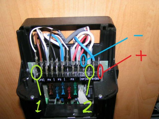

Sur ma fendt, il y a 5 ans, j'avais connecté mon + après contact véhicule vers un coupleur séparateur. Je rechargeait ma batterie cellule comme ça et ça fonctionnait bien.
Maintenant, pour la Sterck, tu m'as expliqué que le transfo NE213 pouvait être l'intermédiaire pour charger en roulant (+plot 10 et masse plot 11 du faisceau). Donc j'adopte cette solution.
Ma batterie cellule est connectée au B2 du transfo et protégée par un fusible de 30 A.
Re: Charge en roulant
Message par Papy80 » 10 févr. 2021 11:46
Bonjour ! :wink:
Pour aider au cas ou ! ===2
PICT3262 (1).jpg (57.72 Kio) Consulté 4853 fois
L 550 SA
Messages : 1088
Message par L 550 SA » 10 févr. 2021 13:27
Que veulent dire les chiffres :?:
Message par cherdos » 10 févr. 2021 13:33
Mon installation aujourd'hui. J'ai évité le plat de nouilles.
A la sortie du porte-fusibles, des fils sont non utilisés pour l'instant. Après la période de froid de canard, j'ajouterai un fusible d'un ampère sur le sense.
Dernière modification par cherdos le 13 févr. 2021 08:40, modifié 4 fois.
Message par Papy80 » 10 févr. 2021 14:16
:oops: on voit rien ! :mrgreen:
Oui !il est bon d'ajouter un fusible de 30 amp ! :wink:
