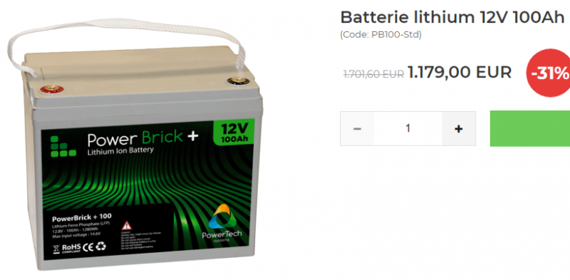

Narbonne accessoires les batteries coûtent 2 fois plus cher

Même avec ça tu ne tiens pas 4/5 jours . (ma femme me Tou si j'achète une batterie comme de ce genre.
Et moi sa ne viendrai même pas à l'idée ).

En tous ce genre de batterie est vraiment trop cher !
Je suis d'accord avec <<blancoco >> un bon panneau solaire et une batterie stationnaire
feront aussi bien le boulot pour presque moins cher et la possibilité d'avoir une recharge permanente
