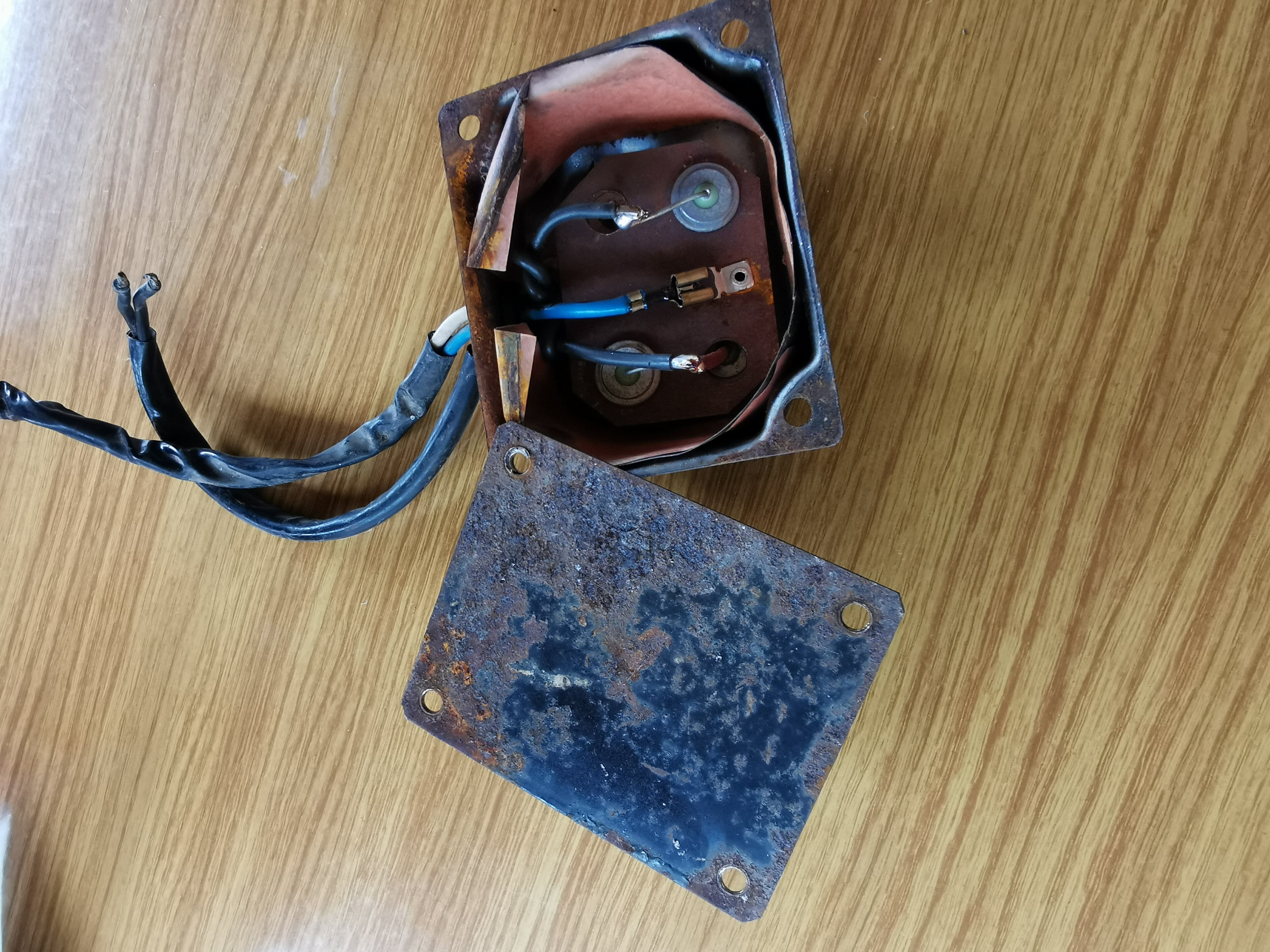

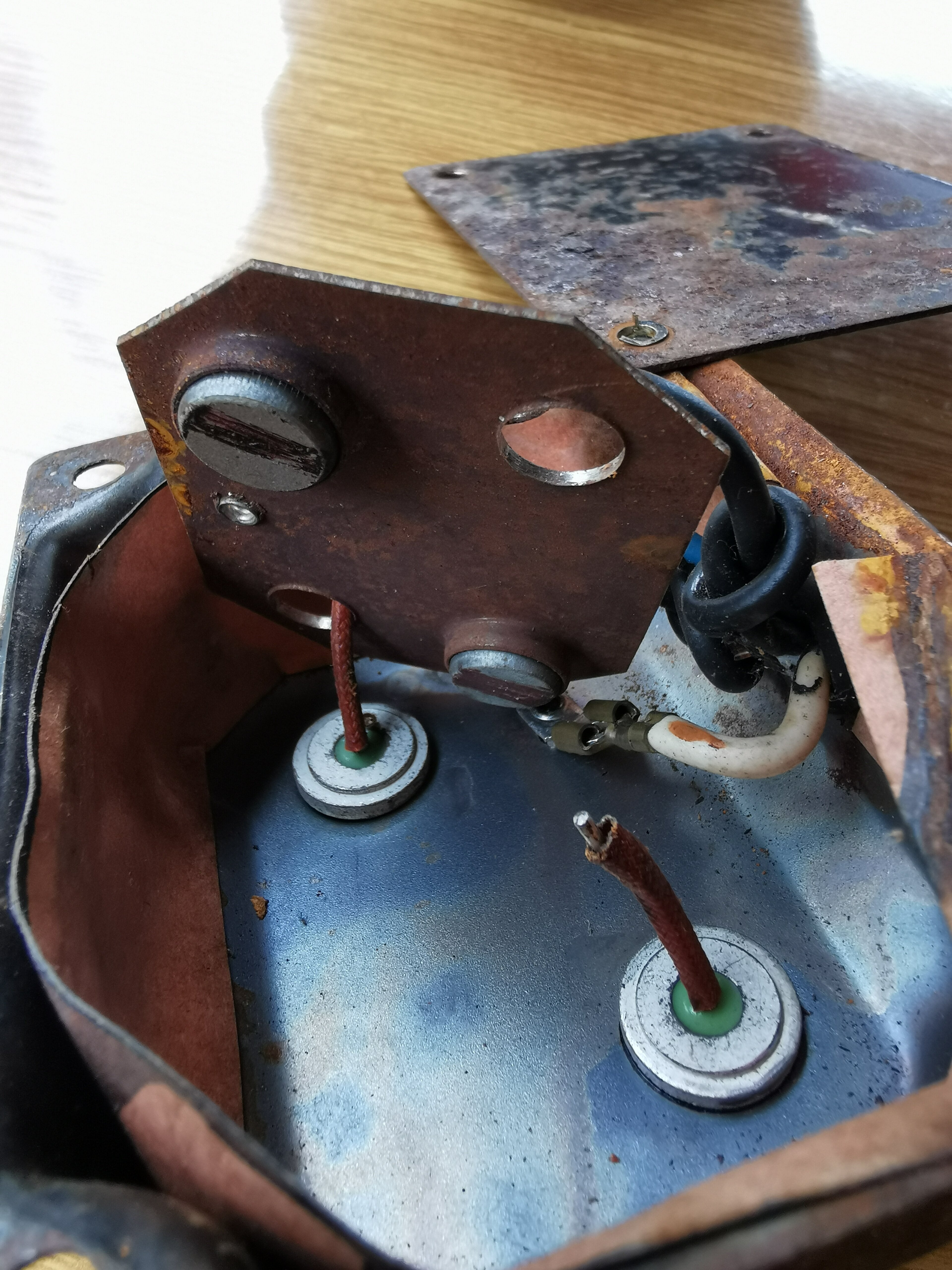

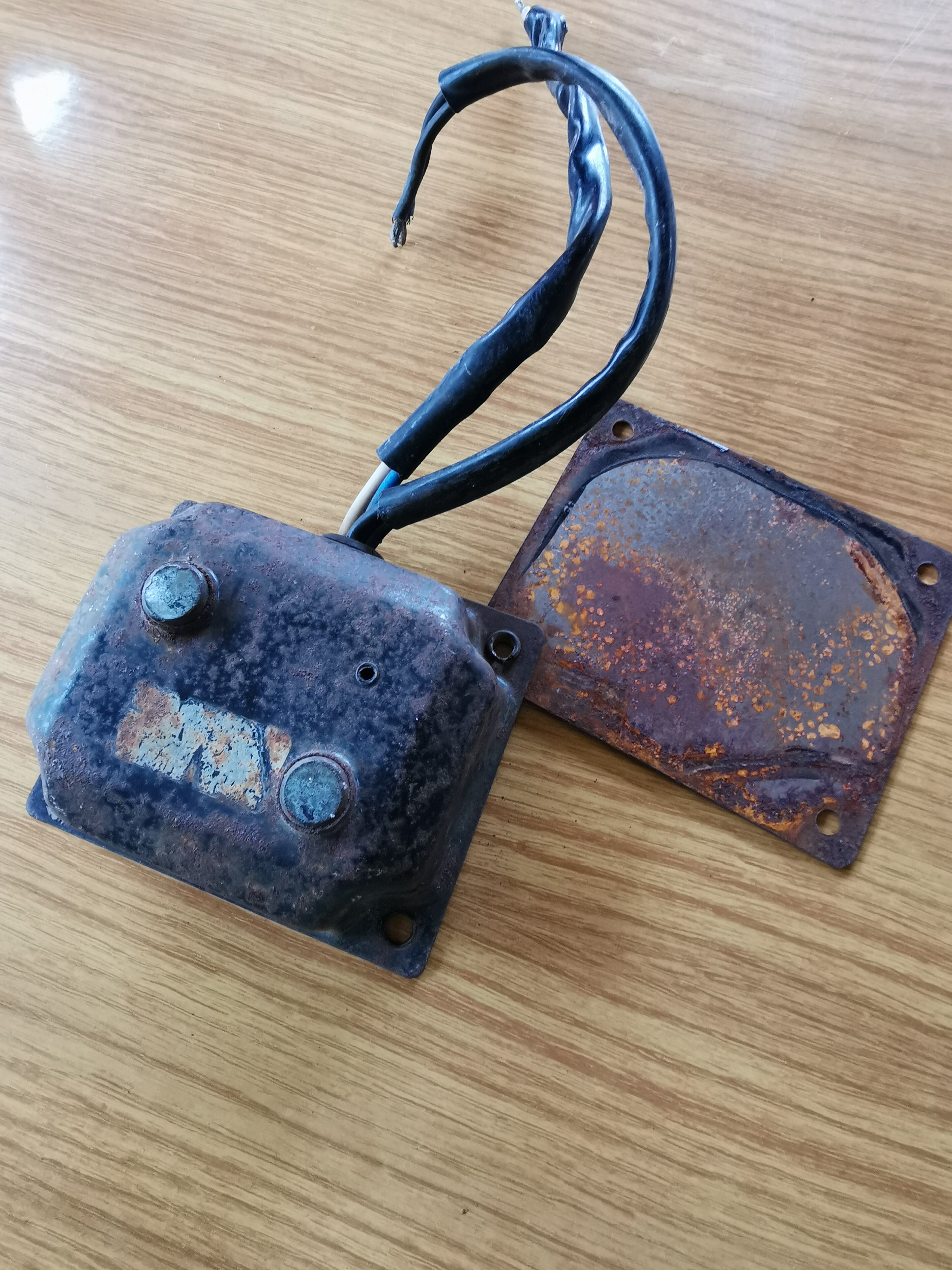

J'ai une Adria 380SF de 1972 et je refais le circuit électrique.
En cartographiant le circuit 220V et 12V, j'ai trouvé un boîtier dont je n'arrive pas à comprendre le fonctionnement.
Avis aux électriciens donc :D
Il doit servir de fusible mais impossible de comprendre son fonctionnement.
Il se trouve entre le transfo 12V et la prise d'attelage. Il ne sert donc que lorsque la caravane est alimentée en 220V.
Quand elle est alimentée par la prise d'attelage, ce boîtier est en circuit ouvert.
Une idée de comment il fonctionne ?
Je vous joins des photos.
Merci à tous ===2

J'ai l'impression que c'est un pont de diode, (ou un demi-pont surtout)...
Mon conseil, c'est de le virer pour avoir un truc plus moderne..

Merci Pascal pour ta réponse, effectivement, il y en avait besoin pour passer du transfo 12V AC au circuit 12V DC.
Donc un pont de diode fait sens!
Merci d'avoir éclairé ma lanterne et oui je l'ai viré pour refaire un circuit "propre" et à neuf !
Mais j'aime comprendre dans tous les cas.
===4 Merci!

c'est un montage avec deux diodes sur un transfo 2 sorties 12 volts et un point milieu .
ce montage permet d'avoir du 12 volts redressé double alternances avec uniquement deux diodes
