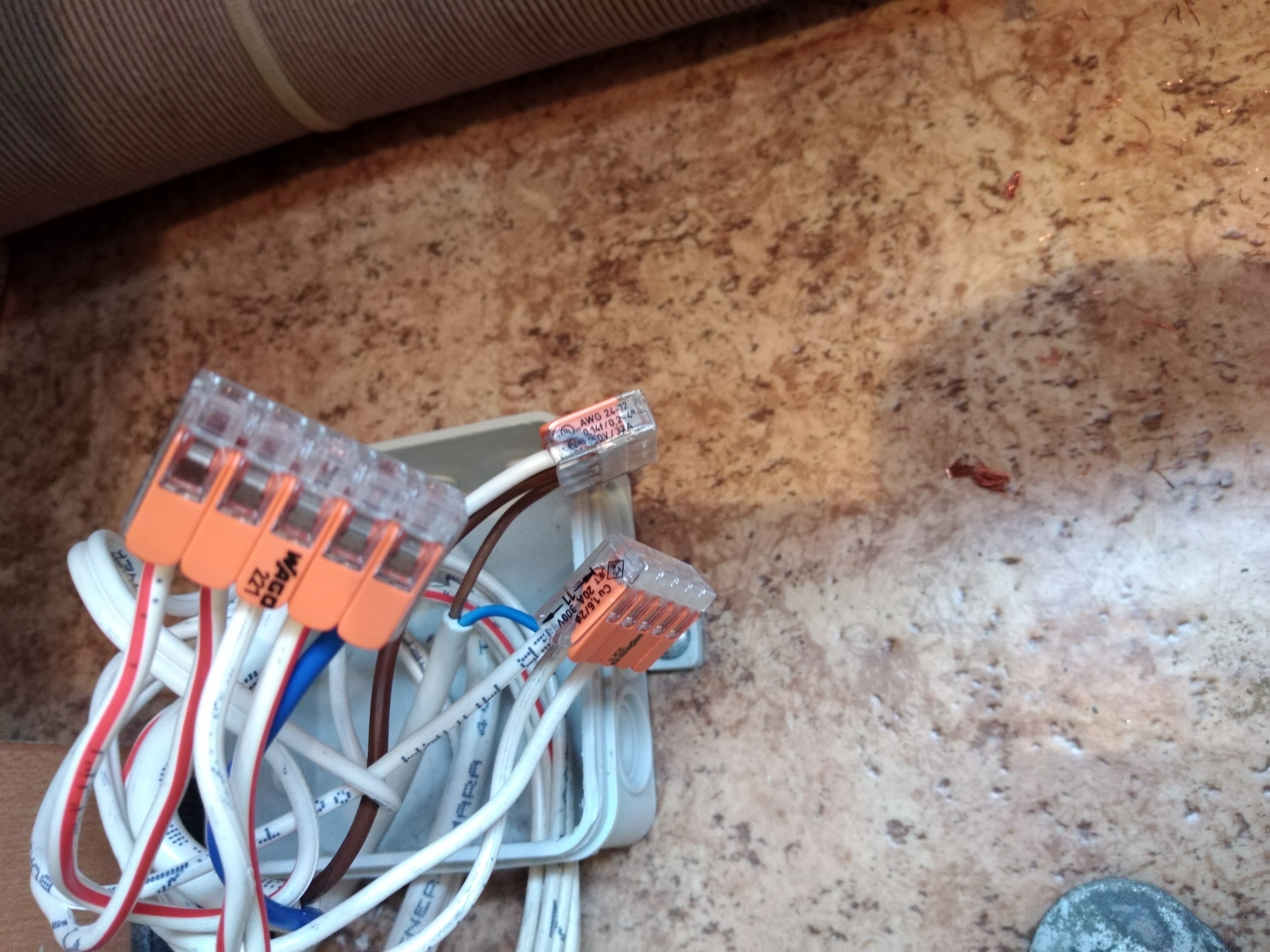

bilan de la matinée,
j'ai refait la connectique du boitier sous la banquette avec des raccords WAGO :shock: :shock: ça en avait besoin,
tout refonctionne mais toujours pas d'éclairage dans la SDB,

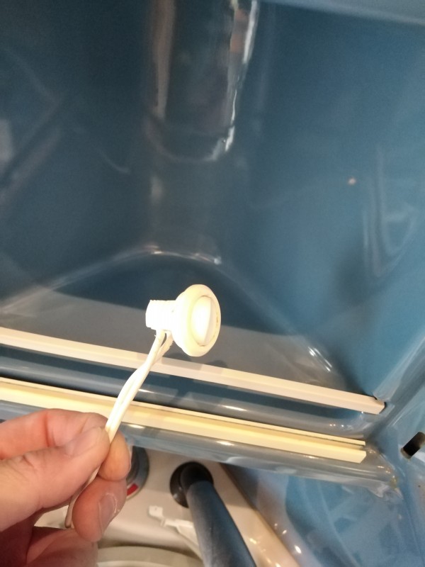

je me lance dans le démontage du meuble car je n'arrive pas à démonter l'interrupteur et pour cause il est vissé :?
Par magie la lumière fut ===8 ===8, j'actionne l'inter plusieurs fois ça fonctionne,
je commence à remonter et avant de tout refixer je fais un dernier test et hop plus de lumière,
en regardant de plus près un des borniers de l'inter est cassé à l'intérieur d'où les mauvais contacts.
Donc me voilà bon pour acheter un nouvel interrupteur :D
