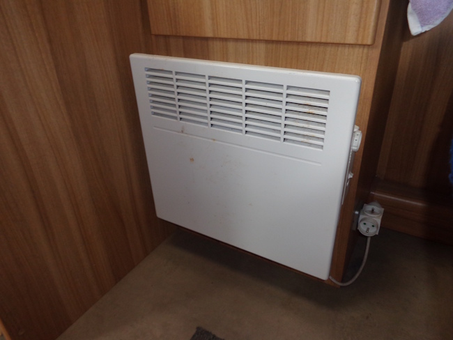

J'étudie ça pour remplacer mon radiateur mural de caravane de 1000 Watts, de 48 cm de large et 44 cm de hauteur, qui n'est pas soufflant (donc très silencieux)
:arrow: Savez-vous s'il existe un radiateur équivalent, mais qui puisse fonctionner en 500 Watts ou en 1000 Watts ?
(car certains campings en dehors de la France proposent un faible ampérage sur les emplacements)
J'ai commencé à chercher, mais je n'en trouve pas :roll:

j'ai cherche de mon cote pas trouve de radiateur électrique mural avec 2 puissance
cela existe sur les céramiques mais ce sont des soufflants(c'est ce que j'utilise)

Pour compléter on trouve des radiateurs a poser qui ont plusieurs puissances mais ils sont un peu plus larges

ou sinon des radiateurs hors-gel qui sont plus petits et font 250 ou 300 w et en mettre 2...

avec un radiateur 1000 et 2000w on peut faire 500w en mettant les 2 résistances en série au moyen d'un commutateur

Olivier , avec le.volume que tu as a chauffer un 500W te suffirait .
Chez un un fournisseur professionnel tu peux avoir un convecteur de 750W qui te donnera en puissance calorifique autant qu'un.1000W de grande surface .
Dans ma caravane c'est ce que j'ai . En basse saison par gelée blanche il suffisait amplement .

Sur amazon, tu trouves des radiateurs en 500 ou en 1000w , puissance programmable à accrocher au mur
