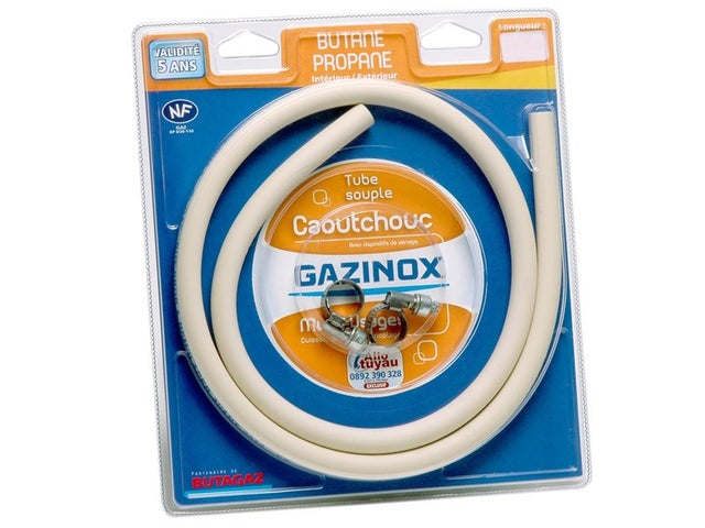

j' ai dit " orange " pour bien le distinguer, ce sont les " serflex " qui perso ne me conviennent pas mais chacun fait comme il veut ===2

Si pas de collier serflex, alors avec quoi assurer le serrage ?
Une norme définit ce genre de chose ?

dans une caravane,
tous appareils à gaz sont installés avec tuyau cuivre et embout à olive
ne me parle pas de norme, j' en ai rien à faire mais j' ai toujours vu installer comme j' ai dit; maintenant, c' est juste une remarque car perso, j' en ai rien à faire et chacun fait comme il veut mais je ne mettrai pas ma roulotte à côté de la sienne :mrgreen:

Normalement serflex gaz la vis de serrage est faite pour céder à un moment pour être sûr d'être serrer correctement
https://www.leroymerlin.fr/produits/cha ... lsrc=aw.ds

si le tuyau est vendu avec 2 colliers serflex, j'ose espérer que c'est aux normes NF :oops:

Oui dans ce kit serflex gaz autocassant quand c'est serré au bon couple

Quand tu vois le kit plus haut c'est bien indiqué norme nf... Mais normalement il faut les serflex gaz..
et c'est marqué où qu'il faut les serflex gaz :?:
Renseigne toi en magasin, et dans le kit que tu montres ce sont des serflex gaz avec tête autocassante
j'ai toujours utiliser ce kit gaz pour mon réchaud 3 feux de la cuisine d'auvent ,
les têtes de vis sont bien auto-cassantes et la date de péremption de ce tuyau est de 5 ans
((((c'est une des raisons qui m'ont fait passer a la plaque électrique )))
J'espére que le Tuyau Orange dont il est question n'a pas lui de date de péremption
sinon c'est un changement en perspective tous les 5 ans ,a condition de ne pas l'oublier :mrgreen:
