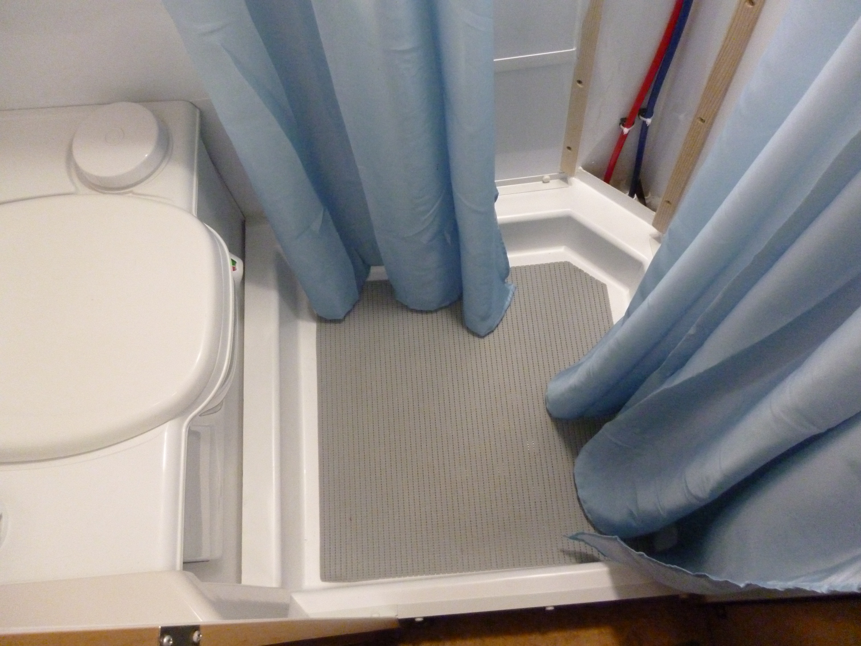

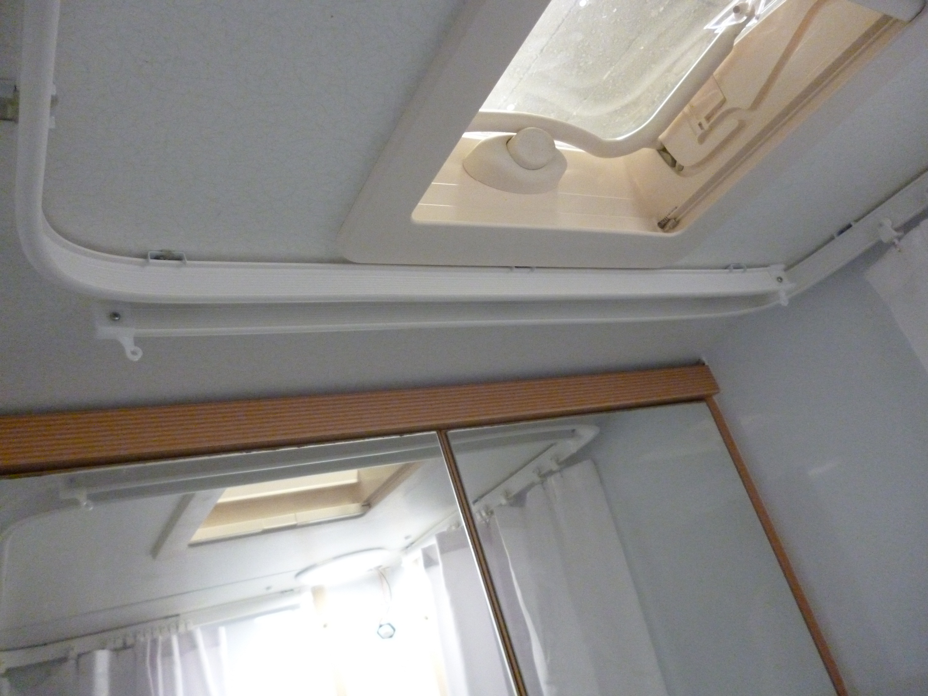

aujourd'hui j'avais posé un jour de congé, j'ai continué la douche, avec pose rail de rideau et recoupe et couture de ces rideaux par madame
j'ai également fait quelques renforcements d'étanchéïté, car sur le PVC rigide, ça tient très mal hormis la colle contact après ponçage de la surface (donc fait uniquement sur face collée au mur
2 rideaux de douche pour s'enfermer lors de la douche, histoire d'avoir un maximum d'eau dans le bac à douche, seule la colonne avec robinetterie sera visible lors des douches
les deux rideaux se croisent au niveau du WC, sur toute la largeur, enfin presque
