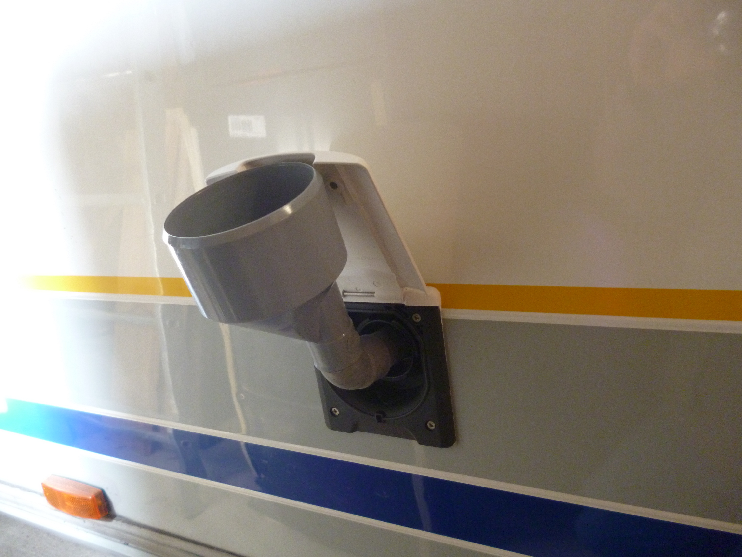

j'ai testé, je suis allé chercher un coude de diamètre 50 mm mâle femelle. Il semble "flotter" dans l'orifice.
j'ai retrouvé dans le grenier un tuyau rigide de même diamètre et cela à l'ai de fonctionner, avec le coude au bout.
demain, j'irai chercher un raccord 80/50 pour réaliser ceci (voir photo jointe). Il y aura peut être quelques fuites mais cela devrait aller
si oui, je colle le tout et le coût sera minime ...

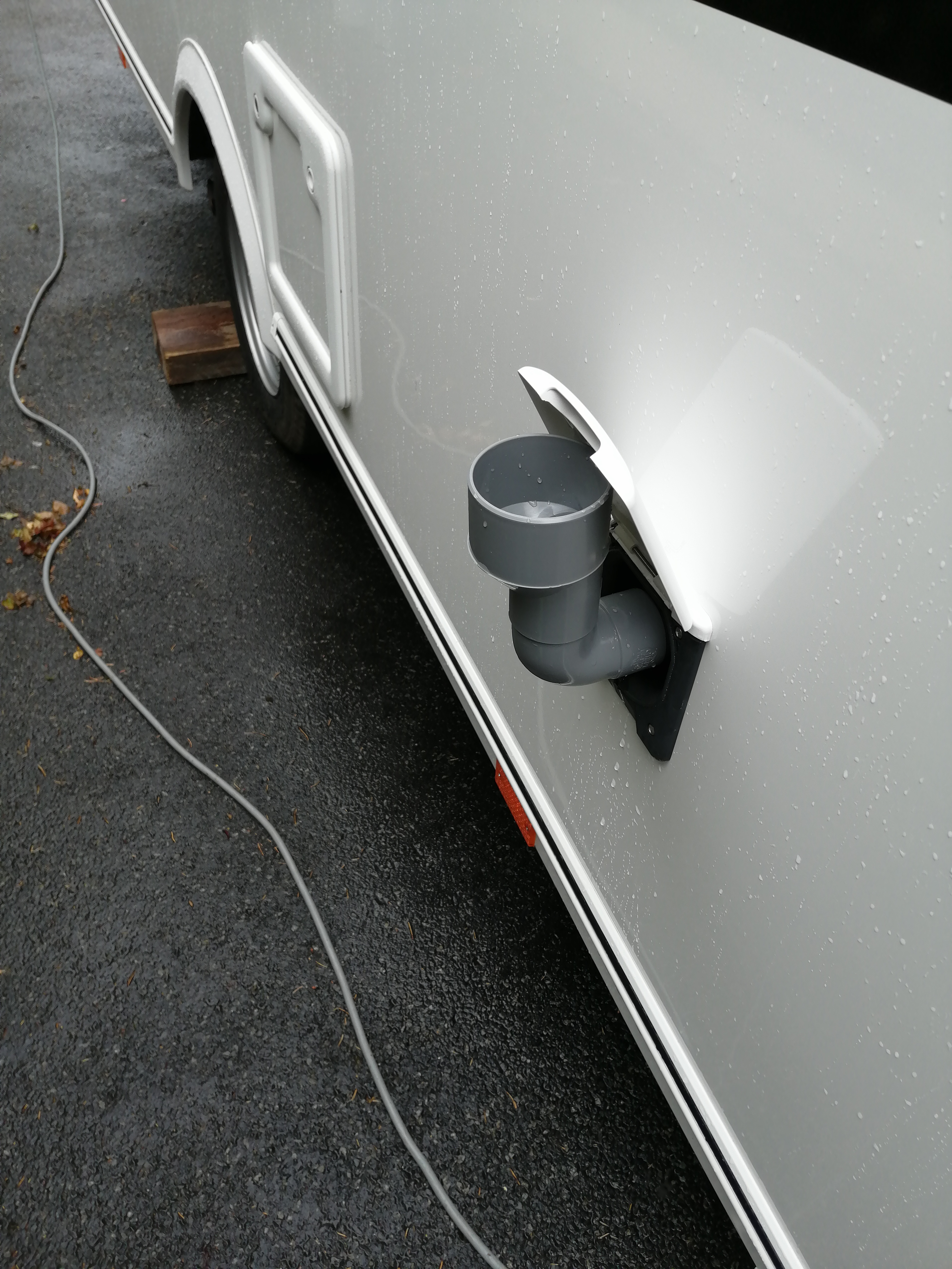

Bonsoir, moi j'ai fait ça, le tube PVC qui entre est du 40 mm
http://www.lacaravane.com/forum/downloa ... 98da71dbe4
Re: remplir le réservoir d'eau
Réalisé avec quelques bouts de tuyaux pvc collés après essai : ça fonctionne bien et je peux le ranger dans la trappe de la vidange wc. J’ai ajouté une prise d’air avec un bouchon de bouteille d’eau sur mon jerricane d’eau pour remplir plus facilement la réserve d’eau propre ..
