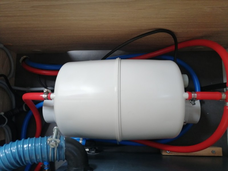

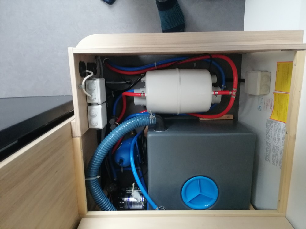

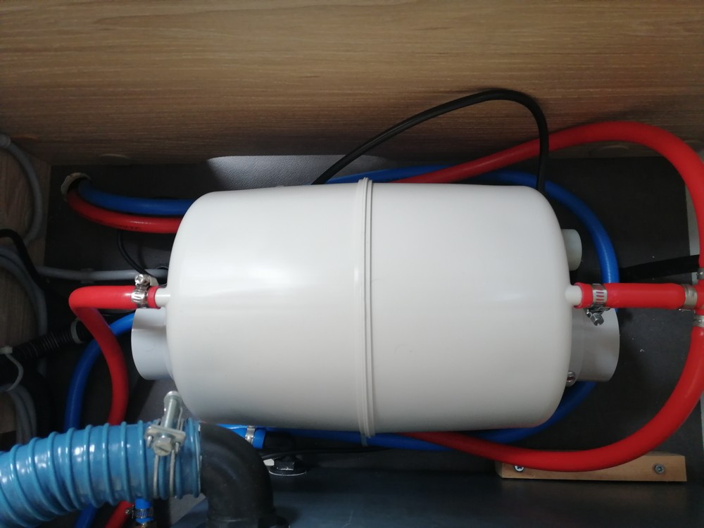

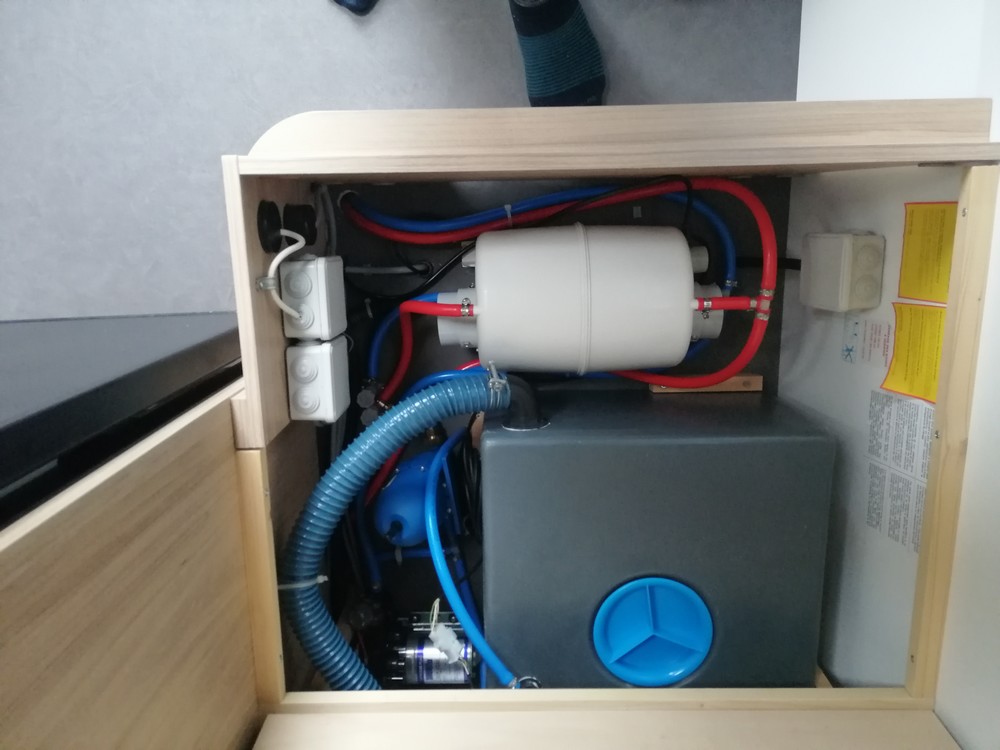

de retour de notre périple dans les Alpes, avec un peu de fraîcheur en hauteur, j'ai récupéré les pièces chez mes voisins et me suis attelé à la tâche 8)
Montage

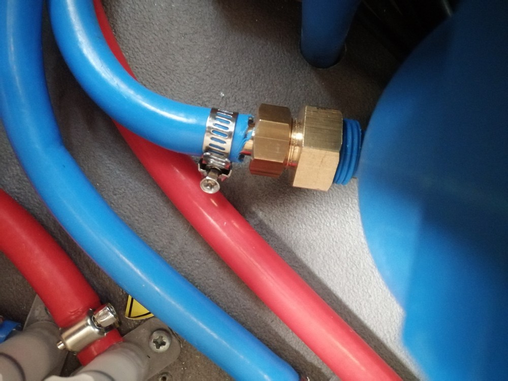

1) Premier soucis : le vase d'expansion est en sortie 13 mm alors que les tuyaux sont en 10 mm :twisted: . Chez LM (enseigne verte), j'ai trouvé des mamelles en 10 et des adaptateurs 1/2" en 3/8" , des joints souples en caoutchouc pour éviter les fuites en niveau des raccords sur le vase qui sont moulés et en piètre état (brut de moulage, à la limite, une honte de vendre cela ainsi). Je l'ai réglé à 1.2 bars, pression recommandée du boiler
2) Démontage et remontage du boiler. Merci pour le tuto :P mais galère pour remettre les joints toriques au niveau du tube : ils se plient, se placent mal. Bref : hantise de mettre sous pression une fois tout installé.
3) Remise en place du boiler dans le coffre
4) Placement du vase d'expansion que je n'ai pas fixé car les tuyaux le maintiennent en place. Je le ferai plus tard si nécessaire.
5) Mise en pression : 2 fuites au niveau des raccords et non du boiler par lui même : OUF !!!! un tour de vis en plus et cela semble aller (je verrai demain après la nuit : j'ai coupé l'alimentation de la pompe au cas où :mrgreen: )
6) Branchement électrique et mise en chauffe : au bout de 30 minutes, l'eau est très chaude donc fonctionne bien :P
Remarques :
1) Je n'ai pas remis le cache sur le boiler qui, n'étant pas isolé, ne sert à rien.
2) Le vase n'est pas juste derrière la pompe, impossible d'accès. Il y a un té qui envoie l'eau froide sous le frigo pour le lavabo et sur l'autre ligne, juste à cet endroit, le boiler et le reste du circuit derrière. Il n'est donc pas nécessaire de le placer en tête de ligne, tant qu'il n'y ait pas d'accessoires entre 2.
3) Sur l'une des photos, le circuit d'eau froide en jaune
Constat : plus d'à coup dans les robinets, plus de jet qui arrose tout.
A suivre dans le temps.

Hello
petit retour après l'installation
une petite fuite sur le tuyau (zone entourée), tuyau déformé lors du démontage/remontage donc remplacé par le bout de tuyau bleu que j'avais coupé pour installer le vase.
RAS
