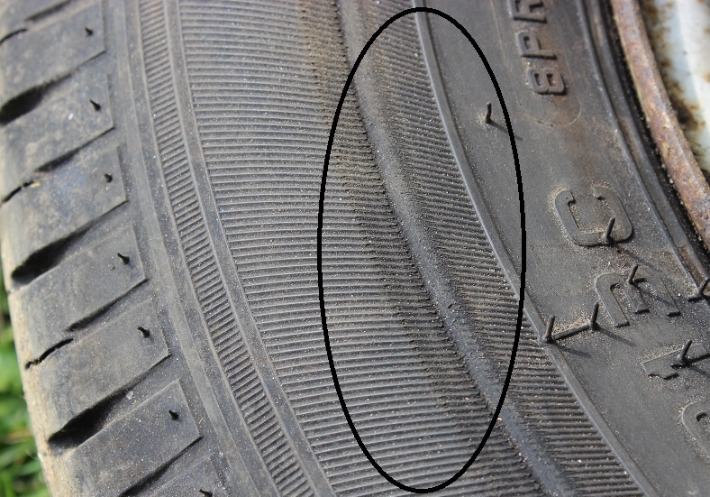

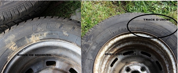

alors , enfin j ai pu aller a la caravane , quelques clichés de la roue et d une autre saine!!
voila vous avez les vues sur l'usure du flanc ( conte interieur ) ; les dimensions actuelles et roue de secour et enfin pour ma part le plus important la difference d ecartement entre la roue et le boulon cote gauche et cote droite ... a noter ( c est ptet important aussi , que la caravane est sur chandelles ..

on s'appersoit nettement que la roue qui ne frotte pas sort beaucoup plus que l'autre et j'ai une question qui m'interpelle en voyant tes photos
Tu es sur que ce sont bien les 2 meme jantes avec le meme deport ?
j'ai l'impression que la jante qui frotte rentre beaucoup plus que l'autre de plus, je ne sais pas si ta roue de secours est d'origine mais ce n'est pas la meme jante que l'autre !?
pour moi, c'est un probleme de jante qui jusqu'a maintenant ne posait pas de soucis avec tes anciens pneus mais qui avac des pneus plus large, frotte

Message par vinch54 » 28 mars 2013 14:45
voila, j'ai pris un point de repere similaire entre l'essieu a la jante et pour moi, c'est sans appel...de plus, c'est peut etre accentué par la patte de l'amortose qui me parait legeremnt tordu par rapport a l'autre, faut essayer de la redresser legerement

Message par Papy80 » 28 mars 2013 15:05
Papy80 a écrit :Bonjour! :D
Simplement en revenant a la monte d'origine si vous avez monté des pneus plus larges,ou plus haut
la largeur ou la hauteur du pneu ne causaient peut-étre pas de soucis quand la caravane n'était pas chargée
mais ensuite le pneu frotte que de ce coté car les 2 cotés ne sont pas forcément centrés au mm prés
(j'avais constaté une différence de 4 mm sur l'une de mes caravanes)
a vérifier aussi la fixation des amortisseurs,normalement les ecrous de la fixation haute des amortisseurs
doivent étre diriger vers l'intérieur du chassis jamais du coté de la roue :roll:

fred18 a écrit :alors:
oui j ai change la dimension des pneux....fred
différence d'écart du coté droit par rapport au coté gauche +changement de dimension des pneus = friction ! :mrgreen:
Surtout que je vois que les nouveaux pneus sont des C donc a flancs renforcés ! ===8

Exact, vérifie tout d'abord le déport de tes jantes :
On trouve l'indication sur la jante, frappée de cette manière :
"5J14 - ET20" par exemple
le ET20 correspond à l'écart entre le centre de la jante et le plan d'appui.

Message par fred18 » 01 mai 2013 12:42
bon resultat des courses:
pneu un poil large!!
jante avec deport qui ne correspond pas
mais surtout essieux fatigué, visiblement trop cher a reparer : il va falloir penser a changer de roulotte faute de trouver un essieux ...

Ces jantes ne sont pas identiques
Commencer par là:
Poser une règle et mesurer la distance entre la règle et la face d'appui de la jante sur le tambour...

Re: pneu qui frotte
Message par Guile » 02 mai 2013 10:33
:roll:
Déjà, remonte une jante convenable.
Comme il n'y a pas 5 mm de frottement, il suffit que tu gagnes 1 cm de déport et le tour est joué !
Je pense même que les jantes françaises ont 20mm de déport, ce qui te laissera largement de marge.
