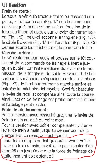

Sur la notice de l'essieu ALKO fournie avec ma caravane, il est indiqué ceci :
Essieu Alko.jpg (139.59 Kio) Consulté 2778 fois

Au moment dételage, lorsque le levier du frein à main est au dernier cran, la remorque peut reculer de quelques centimètres. Si il y a une pente vers.
Lorsque nous manœuvrons la remorque en marche arrière avec quelques crans, la remorque recul toujours. Mais avec un cran de plus, ça la freine de suite.

Je reviens sur mon post pour vous donner mes conclusion : après réglages corrects, le frein à main doit être tiré au maximum. La caravane freine en marche arrière après 1/8 de tour de roue environ. Il faut donc prévoir des cales lors d'un dételage en pente arrière.

:roll: cela coule de source ,mais il faut quand même une bonne pente :lol:
