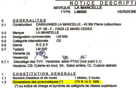

il me semble pourtant que c'est marqué la dimension des pneumatiques je rechercherai demain dans mes papiers de caravanes.
Messages : 13073
Re: Perdu dans toutes les réferences
Message par Pouxi » 15 mars 2016 00:16
j'ai recherche et je confirme c'est bien noté dans la notice descriptive feuille barrée rouge
notice descriptive.jpg (35.38 Kio) Consulté 5656 fois
