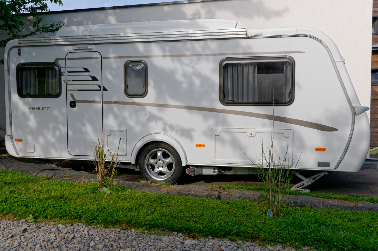

ma caravane roule pour le moment en 185R14C,
ptac de 1300kg, chassis alko avec amortisseurs
il y'a en option chez hymer eriba la possibilité de monter du 16"
question :
est il intéressant ou contre productif de réduire la hauteur de flanc des pneus,
en l’occurrence sur un passage de jante 14" à 16" avec conservation du diamètre du pneu ça ferait à peu près 2.5cm de flanc en moins

j'ai déniché pas loin de chez moi une paire de jantes 16, le modèle qui était proposé en option sur feeling 430
un peu défraichit : le vernis se barre, mais état structurel sans reproche. et tarif.... raisonnable :)
c'est du 7.5 de large : ça règle la question du choix de dimension : bien pour du 215, trop large pour du 195
ça sera donc 215/60r16 version cargo

finalement le diamètre de ces pneus 215/60R16 103C est assez nettement plus important que le 185R14C d'origine, à la louche +10mm de rayon, avec probablement un peu de variation selon la pression.
Mais ça passe avec suffisament de marge aussi ben en diamètre qu'en largeur.
J'ai déplacé les moteurs sur la fixation antérieure prévue pour sur le châssis (alko M), de sorte à pouvoir régler la garde à 25mm.
C'est pensé ce châssis alkoM.
bon point : attelé ça me relève l'arrière de la caravane d'au moins 2cm et c'est bien venu avec la boule de ma bagnole qui est assez haut perchée. Du coup je ne pense pas avoir besoin d'installer des entretoises entre le châssis et la tête d'attelage.
pression, j'ai calculé :
1300kg (ptac de la caravanne) : 2.8
1400kg : 3.0
1500kg : 3.2
=> je vais commencer à 2.8 sur des petits trajets et voir comment ça se comporte
