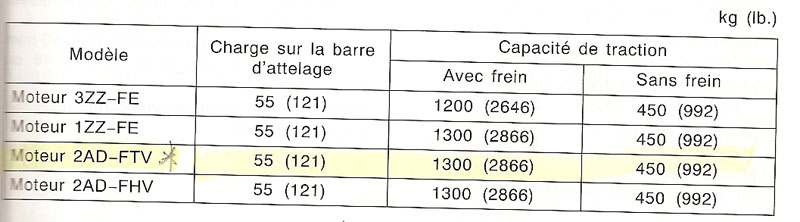

Bonjour Freteur à tout à fait raison, je suis allé chez toyota, avec les documents publié par Michael. Les moteurs ont été modifiés au fil des années de construction du véhicule. Le vendeur m'a précisé ceci. Ne tenez pas compte ce que publie les revues automobiles. Vous devez vous réferer au manuel d'utilisation qui fait foi. Je l'ai eu encore tout à l'heure avant de poster ici. Le poids tractable remorque freinée est de maxi 1300 KGS. Avec un moteur 136 Ch cylibdrée 2231 ... pour une ''TOYOTA VERSO II 136 D-4D''
Comme vous pouvez le constater, la capacité de traction est de pour ce véhicule 1300 kgs. pour un moteur 2AD-FTV ce que j'ai moi.

Y compris en 7 places, donc correspondant à ton véhicule... (vu avec le N° de série ??? )
Auquel cas pas de problème pour tracter une caravane de 1200 kg de PTAC, et avec le seul permis B... :D

dommage que je n'ai plus le catalogue de ma corolla verso car je suis sûr que le maxi tractable en 7 places était limité à 1100kg
voici le lien de towcar http://www.towcar.eu/fr/report.php qui précise également 1100 kg maximum légal de poids tractable

le plus sûr serait d'envoyer un mail à Toyota France pour demander les informations sur les poids tractable de cette voiture en leur communiquant le n° de châssis
michael
Messages : 34599
Re: tracteur
Message par freteurr » 25 févr. 2012 19:00
Oui mais les poids tractables peuvent évoluer en cours de carrière.
BClaude37 c'est renseigné, il à eu le poids tractable de 1300 kg. Bon, j'espère qu'il à été avec le numéro de série et sans le manuel d'utilisation (ou notice).
