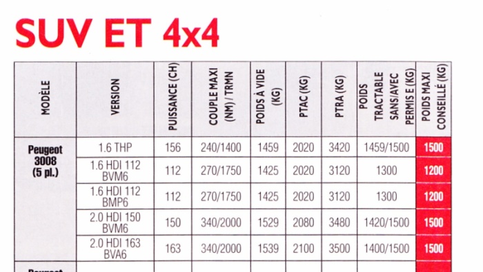

En janvier 2011 les poids remorquables homologués étaient pour le 3008, selon CCLC Le caravanier :
1.6 THP : 1459/1500 kg (maxi recommandé 1500)
1.6 HDI 112 BVM6 : 1300 (max rec 1200)
1.6 HDI 112 BMP6 1300 (max rec 1200)
2.0 HDI 150 BVM6 : 1420/1500 (1500)
2.0 HDI 163 BVA6 : 1400/1500 (1500)
Lire :
xxx/yyy = sans/avec permis E/B

Avantage du 3008, il a un PTRA de 3480 Kg, donc pas de limitations de vitesses autres que celles d'une voiture sans remorque.
Ce qui me fait dire qu'il y erreur sur le magazine Camping Caravaning : ===9
PTRA moins PTAC du véhicule = 3480 - 2080 = 1400 Kg et non 1420.

Angie, les infos dans le magazine "Camping Caravaning" ne sont pas toujours fiables, en effet : ===9
PTRA moins PTAC du véhicule = poids tractable. 3480 -2080 = 1400 Kg et non 1420 !

Il n'y a pas d'erreur dans CCLC Le Caravanier, je viens de le vérifier :
Ils donnent les même poids que ce que tu annonces comme étant sur ta carte grise...
Cela signifie tout simplement qu'il y a un report de charges au delà de 1400 kg de PTAC remorqué..
C'est d'ailleurs le cas sur tous les 3008, voir tableau en fin de message !!!
Les poids homologués remorquables par Peugeot pour ce modèle étant de 1420/1500 kg sans/avec permis E/B, mais avec report de charges au delà des 1400 kg !
Le report de charges est une spécificité des constructeurs français, consistant à ne pas charger a tractrice à son maximum pour pouvoir tracter plus lourd que PTRA-PTAC, tout en restant dans la limite du PTRA !
Un report de charges bien fait n'entraine aucun dépassement ni des PTAC ni du PTRA !
Tu dois d'ailleurs retrouver ces poids remorquables dans la notice de ton 3008, sans doute avec la mention "dans la limite du PTRA" qui est le signe qu'il y a un report de charges....
