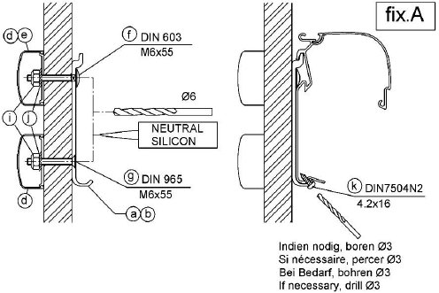

voici quelques photos
dans le garage le store est retiré et posé sur le râtelier à gauche détail d'un des 3 supports fixés sur la caravane vue de dessous avec le trou pour la vis de fixation fixation à l'intérieur de la caravane dans un coffre l'installation dus sas neige ne serait pas possible avec le store

Re: store + auvent
Merci pour ces photos explicites.
Je comprends mieux la fixation. Est-ce difficile à replacer? c'est probablement la meilleure solution, je peux, comme toi, déposer le store sur des consoles dans mon abri.
Je suppose qu'il faut faire ça à deux.
Reste à attendre une réponse du concessionnaire qui a peut-être une autre idée.

J'ai bien idée que mon store a été monté par Branquignol and Co.
Pour un 4m, je trouve à l'intérieur des placards, 1 vis M6 à l'avant et 1 vis M6 à l'arrière avec des petites plaquettes de 40x40 en renforts internes.
Chez Prostor: c'est 4 attaches avec 2 vis M6 à chaque fois + 4 dans le bas des attaches = 12 vis M6.
J'aurais voulu déposer le store, mais la pluie n'a pas voulu.
Je ne sais pas qui à monter ce store mais j'ai fais 2 photos pour envoyer à mon vendeur pour qu'il me fournisse un kit complet de fixation.
Dans ces conditions, je déplacerais la lampe d'auvent ainsi je pourrais descendre le store.
Il n'y a pas à dire mais les "professionnels" travaillent bien, voir aussi les connexions électriques pour le mover et le bloc de bois pour caler la batterie dans son box.

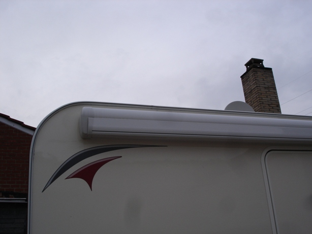

Jean Paul, j'ai suivi la discussion, mais je n'étais pas très concentrée
Si j'ai bien compris tu as un boitier rigide contenant ton store Fiamma, le tout fut installé dès la commande.
Nous avons donc ce store sur Disco, à l'intérieur ne ne voyons aucune fixation.
Voici 1 photo de l'extérieur Et voici 1 photo de l'intérieur correspondant à l'emplacement extérieur, zut je n'en ai pas, je ferai la photo demain.
