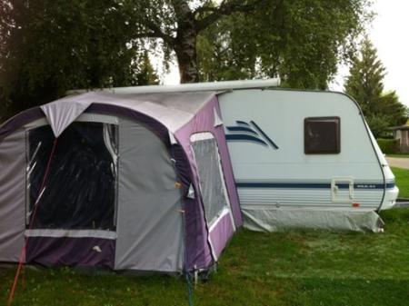

L'aspect aérodynamique me fait pas trop peur.
L'esthetisme, bon OK : moyen mais pouvait on faire mieux.
Le seul problème restant que actuellement, on a un bon quart du store sans support et cela peut donner du ballant a l'ensemble et finir par donner du jeu aux fixations.
Peut etre que les deux barres qui viennent prendre appuie des deux cotes de la caravane donnnent une assise suffisante?
Un renfort en bout de rampe est certainement une sécurité comme suggeré par plusieurs.
Que dit la notice de montage (cf les remarques de Bonaud).
Diffile a distance, d'avoir une opinion sur la solidité globale de l'installation qui depend beaucoup de la qualite et des soins apportés a la fixation.
En tout cas, personnellement, je ne m'y risque pas derriere mon clavier.

Ne serait-ce pas un montage photo pour nous effrayer ? ===7

Hélas, c'est bien réel.

il serait plus intelligent de la part de certains "critiqueurs" d'apporter une solution à Thierry, tant sur le plan esthétique que pour la solidité de l'ensemble ===2
le forum n'est pas là pour démolir, ===9 mais ça semble être le lot quotidien de certains :oops:
mais pour aider
je confirme qu'un petit renfort à l'avant devrait faire l'affaire

Cette caravane est à vendre sur un site de vente en ligne suisse, voilà exactement le même type d'installation , et apparemment il n'y a pas d'autre fixations !
selon les photos ,

:roll: Suis nos conseils une équerre en bout de ton store pour assurer le coup !
méme si je pense que le profil du bout du store est assez aérodynamique ,mais on ne sait jamais ! :wink:

En la WILK que nous présente avec le store qui dépasse de peut la partie plate, et celle de thierry51420 dont le dépassement est beaucoup plus important, le risque est bien différent entre ces deux caravanes.
Celle de la WILK, le risque est plus faible.
Celle de thierry51420, il faut mettre une solution en place pour limiter la prise au vent.

Moi j'essaie de comprendre le pourquoi de ce choix pour le placement.
Ne ne vois pas de lampe d'auvent dans la façade, donc il était aisé de poser le store au-dessus de la porte tout en gardant le rail de l'auvent libre.

Le store qu'il possède, c'est un modèle qui ce fixe sur le toit et non sur la paroi. :wink:
