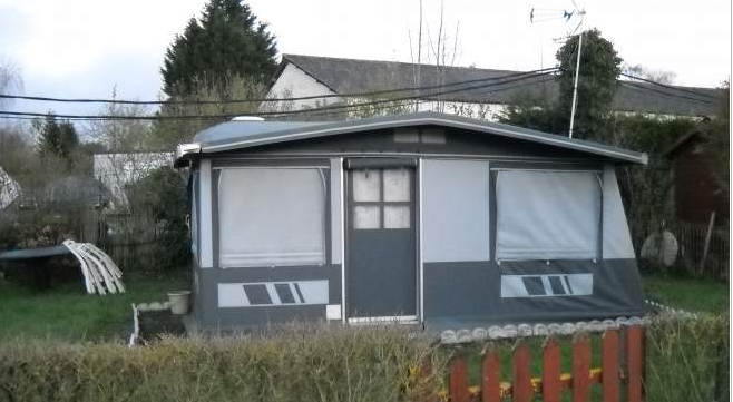

ci joint la photo de l annonce
- photo de l annonce
- auvent levooz.png (374.32 Kio) Consulté 11168 fois

Re: urgent demontage remontage auvent levooz
Ok
c'est le modele mixte entre un demontable et un fixe, je m'explique :
La toile resssemble à un demontable avec une armature de fixe , Poteaux Carrés fixés par des BTR et/ou des ecrous de 13.
Pas très compliqué mais assez long , car il faut reflechir et etre methodique :
prendre des photos de l'amarture à l'interieur et reprer avec des couleurs le coté droit milieu, et gauche .
au moment du remontage: redisposer à plat par terre l'amarture en respectant les couleur , droite, gauche et milieu
Monter la toile et après c'est comme un auvent claissique sauf qu'il faut des outils pour l'armature .
Attention, ce genre d'armature demande à etre mis sur du plat le plus possible .
plein de conseil par téléphone que je vous donne en MP si vous avez besoin
exemple de celui que j'avais : A Votre Dispo
Thierry
