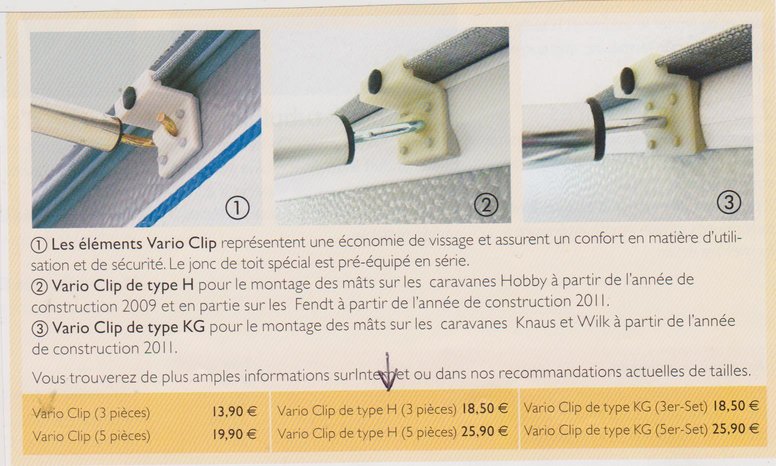

voilà ce que j'ai sur ma Hobby
ça s'appelle "vario-clip" chez DWT et il y a 3 modèles différents selon le profil de ta caravane 8)
tu peux contacter LUDOSPACE.COM
Re: Auvent Montreux
Message par Bonaud » 16 févr. 2015 09:48
Bonjour raymondh,
C'est exactement le système Trifix, sauf qu'il n'en a pas le nom, car sans doute marque déposé par Trigano...
Sans doute même peuvent-ils remplacer les Trifix en cas de besoin !
D'autres marques utilisent un système équivalent, mais qui ne s'appelle pas Trifix, par exemple :
Le principe reste le même !
Pour avoir eu auparavant un auvent à ventouses, je préfère très nettement ce système de crochets....
Re: Auvent Montreux
Message par Papy80 » 16 févr. 2015 10:38
raymondh a écrit :voilà ce que j'ai sur ma Hobby
Ton systéme est identique au Trifix qui d'ailleurs correspond pour mon auvent exactement au Vario-clip N°1
pour les 2 et 3 c'est le caoutchouc protecteur qui épouse la forme de la paroi des Hobby ou des Knaus ! :lol:
Le Step-On se glisse dans le rail
il avait aussi un autre systéme pour faitiére a crochets qui se fixait a demeure sur la paroi de la caravane
