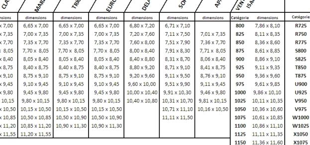

Bonjour, je suis nouveau sur le forum et très novice en matière de camping. J'ai acheté une caravelair bahia 460 l'an dernier et l'ai laissée sur place. Sachant que je devrais acheter un auvent pour cette année, j'ai mesuré le développement mais mal puisque j'ai mesuré la glissière.
Vous pensez que je dois rajouter combien de chaque côté pour trouver la bonne taille ? Là je suis à 7,90 m en glissière et je pensais prendre une G pour être entre 8,75 et 9,10. Qu'en pensez-vous ? Merci par avance de votre réponse.

7,90 de sol à sol :?:
et tu veux prendre la taille de 8,75 à 9,10 ===7
ça va faire mètre de trop :oops:
à moins que ce ne soit une erreur de frappe et que la mesure soit de 8,90, et dans ce cas la taille "G" est bien adaptée, l'idéal étant que la mesure de ta caravane soit au milieu de la fourchette de la taille

Bonjour, non 7,90 c'est juste la glissière mais je ne sais pas combien compter en plus pour la distance glissière/sol c'est là mon problème

comme sur le dessin et comme écrit : de sol à sol 8)

Pour la même lettre, la longueur d'auvent varie fortement d'un fabriquant à un autre : http://www.lacaravane.com/forums/viewto ... 20#p566930
Sur le forum, regarde dans cette liste : http://www.lacaravane.com/forums/viewto ... 24&t=30264 Puis suffira de contacter les membres (par MP ou par émail) ayant le même modèle de caravane. :wink:
