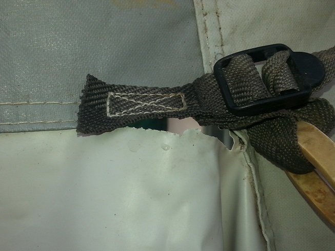

J'ai un accroc, dans l'auvent, près d'une couture
Avec, quel type de ruban adhésif, le réparer?

je te propose de coller une pièce de renfort avec une colle néoprène et de renforcer avec une couture

J'ai réparé ce genre de déchirures, qui sont souvent dans la toile à pourrir, simplement avec du gaffer ! Il suffit de le poser avec soin, sur des surface nettoyées à fond, et ça tient plusieurs années. Quand il y en aura trop au même endroit, je découdrai le pan concerné pour en mettre un neuf. Compte tenu de la durée de vie de l'auvent, je pense que ça ne sera probablement pas fréquent.

Moi j'aurai juste recousu et si besoin une bombe de ré imperméabilisant, oui ça bouche bien les trous de l'aiguille (déjà fait et testé

ce genre de déchirure est réparable, il faut simplement une bonne machine à coudre, capable d'accepter les épaisseurs, du fil (polyester et coton) de diamètre 90, un petit morceau de la même qualité que celui qui a été déchiré..en général, on peut récupérer çà sur le cache roue, souvent trop long..
Première méthode, la plus simple et la plus propre.
1/ découdre le ruban gris, attache de traction au sol
2/ découdre les coutures double, des deux côtés, sur 20 à 30 cm maxi. ( il faut retirer les fils avec précausion; pour ne pas continuer le découpage d'aiguille ( point par point, un fil dessus, un fil dessous.) Il faut libérer les deux côtés.
Comme il semble, que sur la photo, la partie droite n'est pas détériorée, il s'agit donc de reconstituer la partie gauche.
Si vous avez la chance de récupérer une bande entière, qui va remplacer le morceau détérioré, tout est gagné.
3/ couper à la verticale le morceau détérioré, et ré-abouter avec le morceau nouveau, si c'est possible, refaire la même couture (double) le nom est couture Anglaise.
4/ refaire la couture, dans le haut de votre nouveau morceau, jusqu'au coin
5/ En veillant bien à la valeur des prises de coutures, et à la forme de l'angle global, il faut refaire une couture (Anglaise) pour abouter les deux bavettes.
6/ refaire les mêmes coutures pour raccorder la toile du haut avec celle du bas, (pas facile, car le coin gêne un peu)
7/ repositionner la patte grise, et coudre..
Régler la longueur du point, en fonction de ce qui était fait, pour éviter un nouveau découpage.
Eviter de coller, vous auriez des points sautés.
Travail assez long, demande un peu de doigté. En final, c'est toujours possible de pulvériser un peu de silicone sur les coutures..
Après, il y a le petit morceau, seulement, comme un cataplasme, mais pas plus facile..Pour un très vieux auvent, encore..
sur Paris, il y a des gens qui réparent, mais demandez un devis d'abord, et assurez vous de la qualité du travail..En général, ils remplacent tout le bas, plus facile pour recoudre, ils utilisent une machine double aiguilles, avec un bordeur de remplis..C'est du matériel pro..Bon courage.. si vous y arrivez, vous direz comme dans la pub, c'est moi qui l'ai fais..
