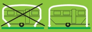

Message par Bonaud » 10 mars 2016 09:15
Voici la méthode préconisée par SOS Camping pour calculer le développement de l'auvent :
Mais si tu contactes Tabbert, tu peux peut-être obtenir directement ton développé ?
Par ailleurs les vendeurs d'auvents possèdent des "nomenclatures" selon la caravane et son millésime pour donner la taille correspondante dans la marque qu'ils vendent, il peut y avoir des différences d'appellation (lettre) d'une marque à l'autre pour la même caravane... :(
