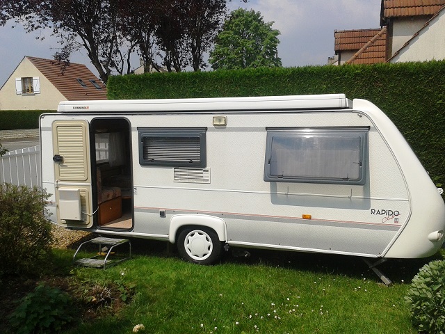

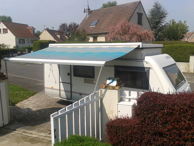

Tout a fait possible.Effectivement vaut mieux viser un store pas trop lourd
La mienne a fait plus de 15 ans avec un Omnistor F55
et sur une 4m40, il faut pourtant lever le toit.
Le Store fixé sur le toit du haut permet d'utiliser un auvent
- 2016-05-13 14.12.39 Baissée.jpg (156.54 Kio) Consulté 9246 fois
- 106.jpg (43.21 Kio) Consulté 9246 fois
- 2016-05-13 11.16.15 store ban vue de dessus.jpg (145.86 Kio) Consulté 9246 fois
Bien Caramicalement.

Je suis nouveau sur ce forum et j'ai une cp42
Je souhaite installer un store comme sur la vôtre en photo mais je me pose des question ...
-comment est fixé le store sur le flan du toit relevable ?
-passez vous encore sous les barres de parking et au péage vu que le coffrage du store dépasse un peu du haut du toit ?
Merci a vous
Florian
- tictac21
- Messages : 407
- Inscription : 13 mai 2011 16:05
- Localisation : Dijon Côte d'or
Re: Store pour surbaissée Rapido, possible ?
Il existe un kit de fixation chez thule comme chez gamma et il y a des contre plaques qui se montent entre le toit et la façade relégable.
En ce qui concerne la hauteur aux péages il y a de la marge car je passe avec mon Eriba qui fait 2m20.
