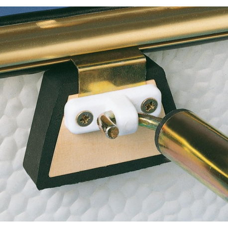

si ton auvent a un double jonc tu peux mettre des <<Fix on >>sur le jonc (photo 3)
il peuvent rester au démontage
il y a aussi la combinaison intermédiaire pontet + platine qui se glisse dans le rail d'auvent (photo 2 )
Sinon tu as aussi des pontets que tu fixes sur la paroi !(photo 1)
il faudra virer les ventouses et equiper les barres de crochets !
j'aime mieux la premiére solution ! (Fix-On )
